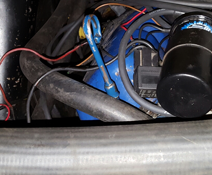

Kann ja nicht sein das dort ca 1,7 Liter fehlen :?

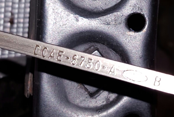

Habe mal Fotos vom Ölpeilstab und dem Röhrchen gemacht...Falls wer nen 351C zum Vergleich hätte wäre super....Bei mir steht DCAE 8750 A drauf.

ich lese "DCAE 8750 A" :idea: und das passt zum 351C. Kann auch sein das das Führungsrohr für den Stab zu lang ist. Taiwan-Zubehör?

KA ob Zubehör...Mustang erst vorn paar Monaten gekauft.
Mein Röhrchen müsste wenn tiefer sitzen als normal (Stab geht tiefer und zeigt dadurch mehr an)...Aber wenn ich nach 351C google und die Höhe zum Ventildeckel vergleiche kommt das inetwa hin.
Könnte höchstens mal die Länge vom Röhrchen messen, falls jemand die Maße hat bzw ermitteln könnte!? :roll:
