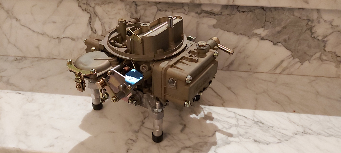

Ja die passen, habe mal nen 4180 auf oldschool optik umgebaut. Jetzt wo ich es schreibe fällt mir ein dass ich davon ja noch bowls liegen haben müsste.
So sah der 4180 dann aus
