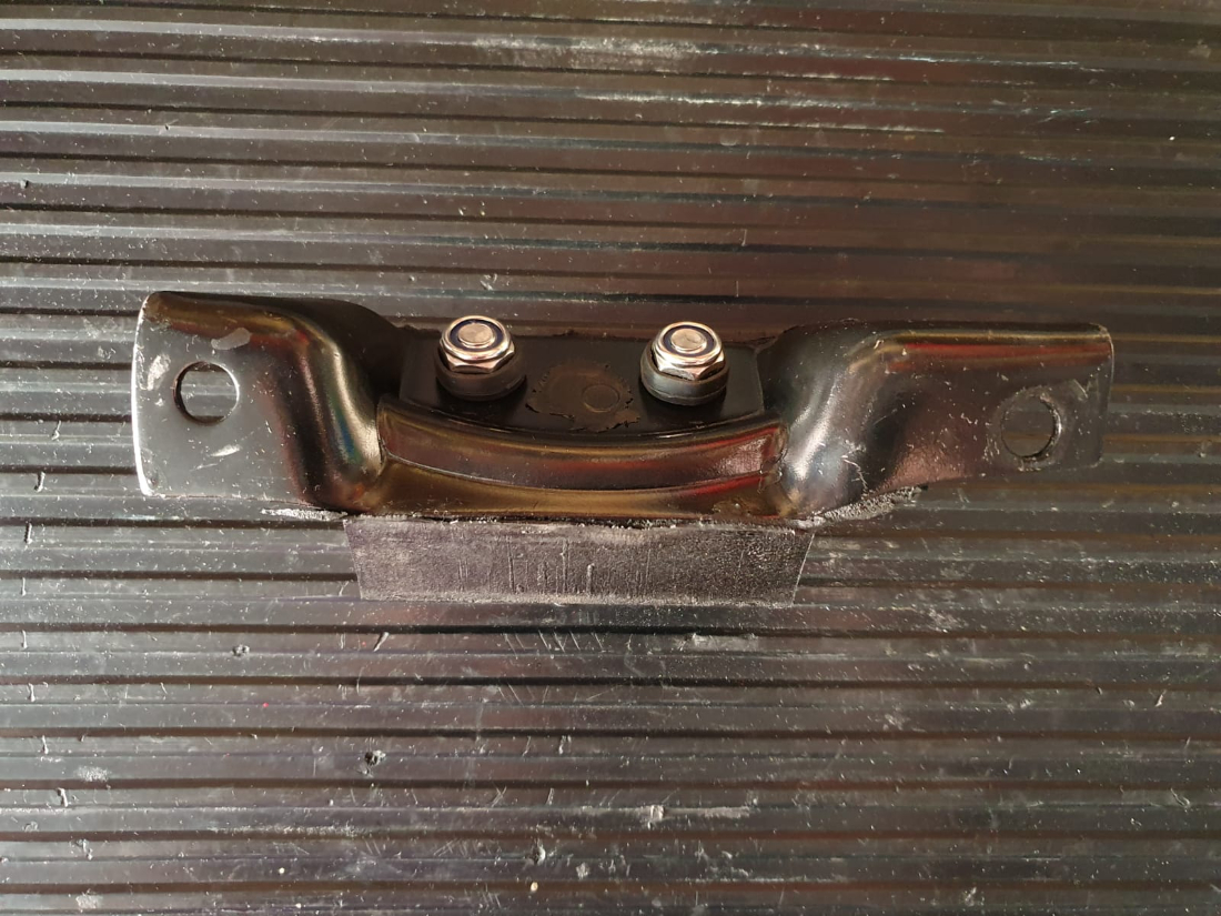

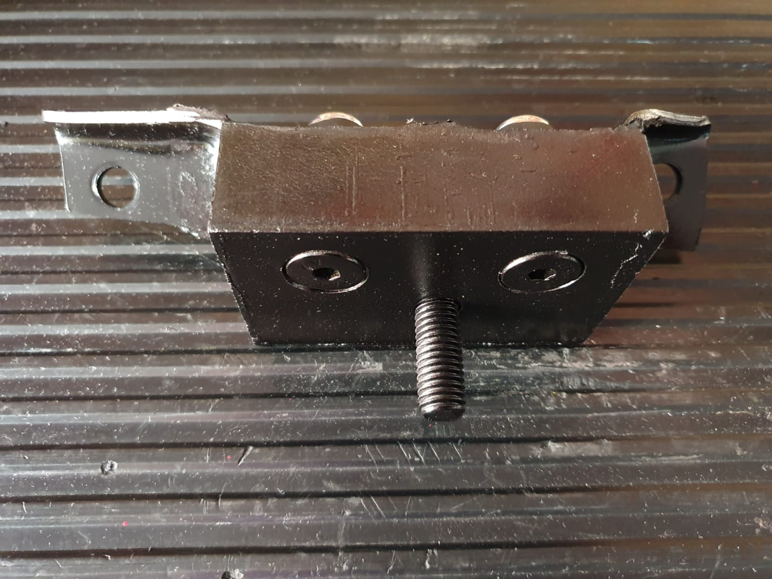

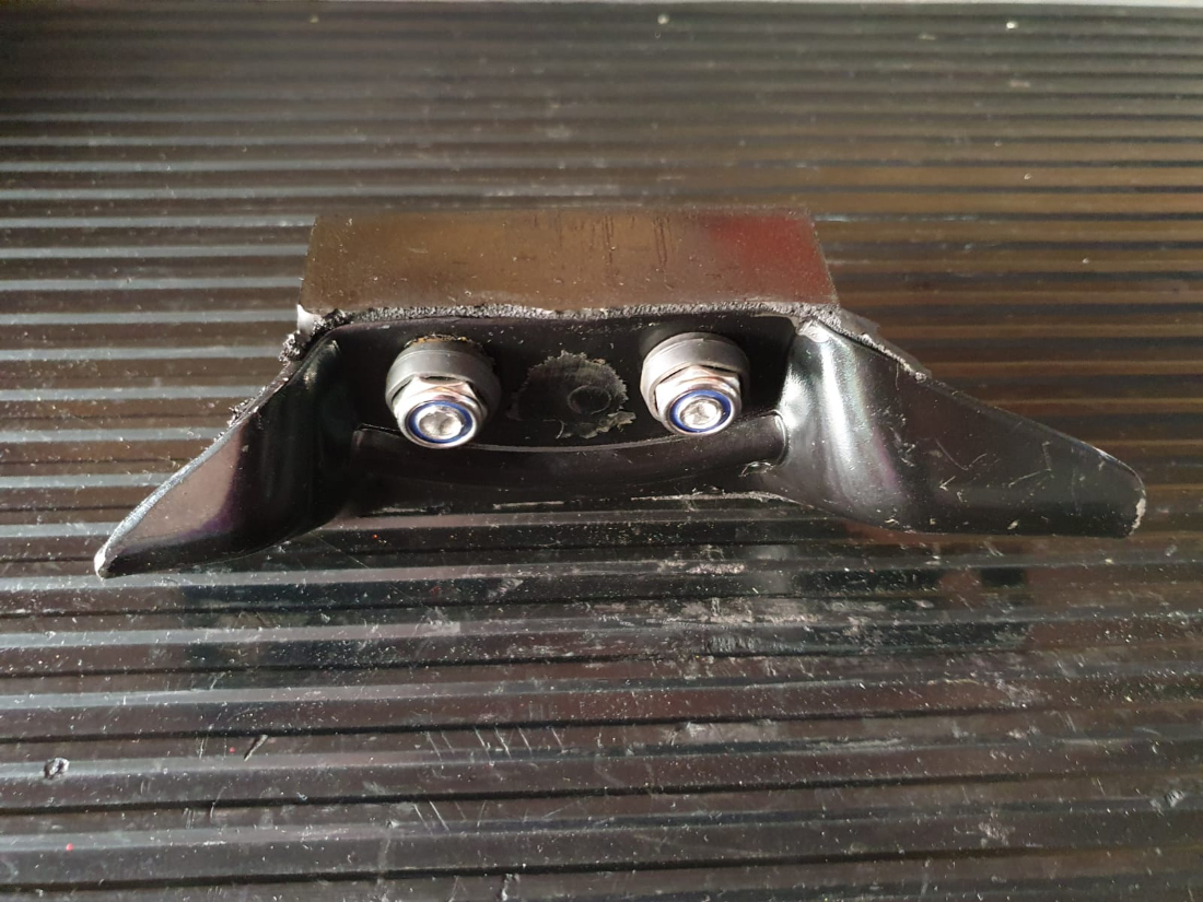

Schau mal, ob du unter der Motorhaube Schrammen findest, da könnte der Luftfilter angestoßen sein.
Wenn das der Fall ist, linkes Motorlager checken, bzw. austauschen lassen.
Motorlager sieht so aus.
Die zusätzlichen Schrauben sind original allerdings nicht montiert, habe mein Lager modifiziert, damit es nicht mehr reißt.

@Mario
Die Mounts wollte ich genau so auch modifizieren.
Aber Du hast zusätzlich zu den im Web existierenden Anleitungen so Gummi-Manschetten unter den Muttern.
Macht Sinn, denn ich hätte Sorge dass die Mutter beim Beschleunigen immer gegen die Stahlplatte schlägt
Kannst Du dazu was sagen ?
Danke
Hanns

Ich wollte für lange Zeit Ruhe und ein sicheres Gefühl haben, deshalb habe ich diese Lager verbaut.
