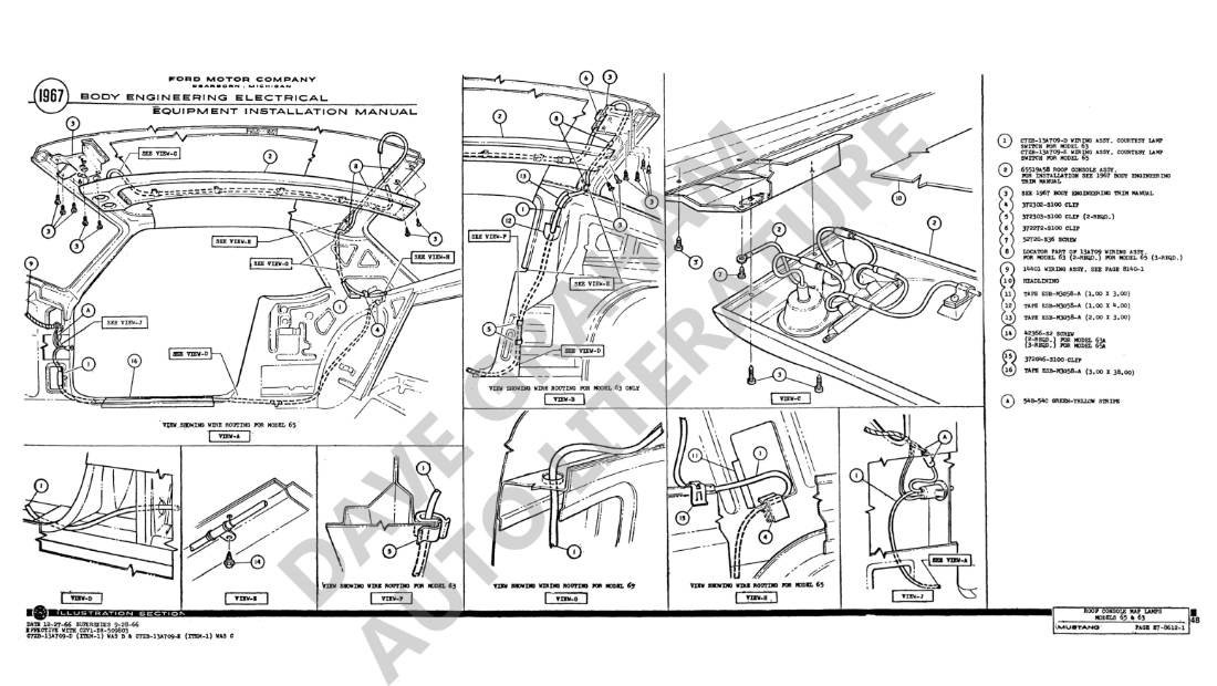

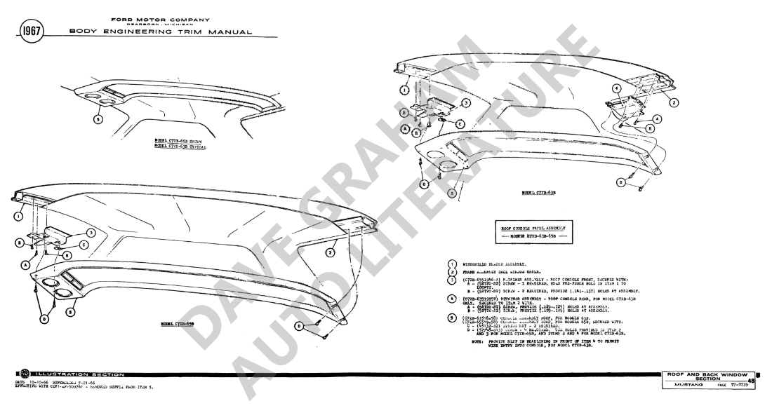

Hallo Fabian,
ich kann jetzt auf die Schnelle nicht sehen, ob Du einen 67er oder 68er hast (kannst Du bei Gelegenheit ja mal in Deinem Profil unter 'Fuhrpark' eintragen). Beim 67er ist die Dach - Konsole mit zwei Schrauben vorne und zwei Schrauben hinten befestigt. Ist beim 68er sicher gleich. Wenn Du die löst und die Konsole vorsichtig abläßt (diese dabei festhalten) dann solltest Du die Steckverbindungen der Kabel sehen können. Diese lösen, dann kannst Du Lampen, Schalter, Kabel und Zuleitung inspizieren bzw. durchmessen.
Screenshot 2021-08-24 at 15.55.07.jpg (207.11 KiB) 451 mal betrachtet
Screenshot 2021-08-24 at 16.08.49.jpg (322.91 KiB) 451 mal betrachtet

Die Dachkonsole sind doch nur 4 Schrauben und ein Kabel, das dauert 5 Minuten.
Das rausdrehen geht echt schwer, da lieber kurz abbauenn
Beiträge: 9070
Re: Himmellicht mit Map Buttons
Die Leitungen können am Coupé auch über die A-Säule Fahrerseite, nach oben geführt werden :idea:
Was meiner Meinung nach, einfacher ist.
http://averagejoerestoration.com/resour ... 7inter.jpg

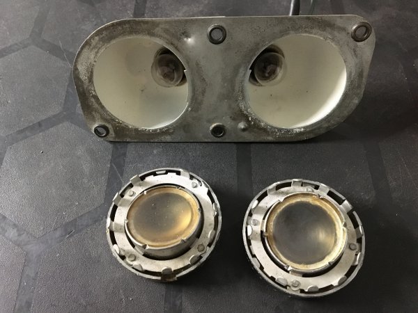

bei meinem 68er muss man die Abdeckungen abziehen nicht abdrehen.
Die haben Halteklammern.
Ich hab's auch mit drehen versucht ;) .
0047-Lampe Dachkonsole.JPG (56.71 KiB) 283 mal betrachtet
