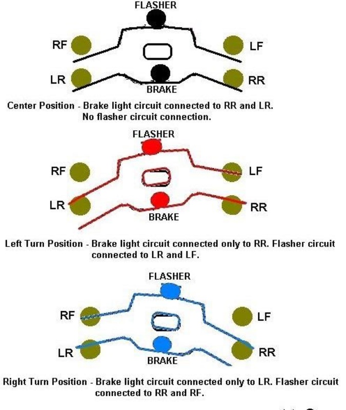

... wenn der Bremslichtschalter funktioniert und das Bremslichtsignal bis hoch zum Blinkerschalter geht ( siehe Schaltplan ), dann spricht alles für einen defekten Bremslichtschalter, denn man muss wissen, dass das Bremslichtsignal in den Blinkerschalter geht und von dort aus nach hinten links und hinten rechts verteilt wird. Nur so ist es möglich hinten einen Leuchtfaden / eine Birne für Blinker und Bremslicht zu nutzen.

Das mit Blinkschalter ist ein guter Tipp! Vielleicht sind es die Kabel
dazwischen. Weißt Du zufällig, wo im Mustang dieser sitzt? Ich bin
gerade nicht beim Auto...

Beiträge: 3538
Re: Bremslicht geht nicht (Mustang 1966)
Am anderen Ende von deinen Blinkerhebel ;)
Funktion Blinkerschalter

wenn der Bremslichtschalter ok ist, kann es nur noch an den Kabelverbindungen oder dem Blinkerschalter in der Lenksäule hinter dem Lenkrad liegen.
Der Schalter ist als Schwachstelle bekannt, weil die Kontakte mit den Jahren verschleißen.
Demontiere deswegen mindestens ein Mal pro Jahr das Lenkrad, reinige alle Kontakte und schmiere diese mit zähem Batteriepolfett aus der Tube.
Verlängert ungemein die Lebensdauer, denn die Reproteile sind nicht durchgängig von guter Qualität.

Anfangs dieser Woche hat ein netter Herr an der Tankstelle mich darauf aufmerksam gemacht, dass nur das rechte Bremslicht geht an meinem 67er Mustang.
Nach langem suchen habe ich festgestellt, dass mein Blinkschalter in der Lenksäule der Verursacher ist.
Eigentlich ist die Feder der den Hebel wieder in die Neutralposition zurückstellt etwas schwächlich geworden oder die Mechanik etwas abgenutzt. Hebe ich den Hebel ein wenig an, funktioniert Bremslicht links wie rechts, setze ich den Blinker rechts oder links funktioniert das Bremslicht wie auch das Blinker Licht wie es sein soll. Lasse ich den Hebel zurück in die Neutralposition hängt er zu viel nach unten/links so das der Kontakt mit dem linken Bremslicht nicht mehr gegeben ist und der Kontakt mit dem Blinker Licht noch nicht geschlossen ist. Ich habe kurzerhand als schnelle Lösung den Hebel abgeschraubt und einen Neuen aus Aluminium gedreht, etwas kürzer noch dazu um Gewicht zu reduzieren. Jetzt mag die Mechanik im Blinkschalter wieder zu halten. Mein Blinkschalter ist ein Reproteil dass ich vor vielen Jahren verbaut habe. Optisch ist kein Verschleiss erkennbar nur etwas Spiel auf und ab vorhanden. Halt genug um dieses Problem zu bilden. Vielleicht hilft Dir dies bei deinem Problem.
