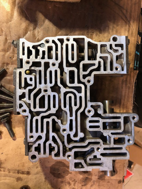

Hab jetzt in meinen Fotos nur das Valve Body zum Identifizieren gefunden

Wenn ich meinen Valve Body mit der Grafik vergleiche, stimmt die 1:1 überein.
Jetzt macht das natürlich alles Sinn!
- im großen Kreis: Schaltvorgang deshalb nicht bemerkt, da im 2. Gang losgefahren und blieb auch im 2. Gang
- im kleinen Kreis: Schaltvorgänge spürbar von 1-3, Kickdown aggresiver
- also muss ich einfach auf dem kleinen Kreis fahren, und bin dann mit dem 67-69er C4 im "Normalen Modus"

Re: C4 Getriebe schaltet sehr sanft
HI,
das ist definitiv ein valvebody ab Baujahr 67.
1965/66er Valvebodys haben in der Ventilhälfte keine Kugel enthalten.
Theo
Theo
Hallo Theo,spinbird hat geschrieben:HI,
Theo
genau, und so verhält es sich auch beim Fahren.
Hab ich die Tage mal getestet... schaltet schön in alle 3 Gänge, beim kleinen Kreis.
Genau so wie ichs hier vermutet habe:
Naja, jetzt weiß ich wenigstens, dass das Getriebe einwandfrei nach meiner Revision schaltet und funktioniertkronos hat geschrieben: - im großen Kreis: Schaltvorgang deshalb nicht bemerkt, da im 2. Gang losgefahren und blieb auch im 2. Gang
