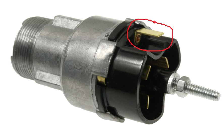

Ich hatte den Bajonett-Verschluss gelöst und das Schloss (soweit es die Kabel zugelassen haben) herausgezogen. Dabei ist mir ein Stecker, in dem zwei lila Kabel sind, rausgerutscht. Das ist der Anschluss außen am Zündschalter (siehe Bild). Wofür ist der Anschluss da und wo gehen die Kabel hin? Im Shop-Manual ist dort nichts angeschlossen?
Habe alles festgedrückt und das lila Kabel NICHT wieder angeschlossen. Das ist so kurz, dass ich es ohne weiteres nicht wieder dran bekomme. Ich denke, dass auch das Zischen von dort kam, da es vorher schon locker war...
Ich habe dann die Batterie angeklemmt um zu schauen, ob das Starter-Relais noch hängt. Es passierte nichts. Also denke ich, dass es sich wieder gelöst hat.
Dann habe ich den Blinker ausprobiert: funktioniert wieder
Habe dann versucht den Wagen kurz zu starten: Zündung an und nach rechts gedreht: Anlasser dreht. Schlüssel wieder in "Aus"-Position: Anlasser ist aus. Bedeutet, dass Relais schaltet wieder ganz normal.
Im Moment funktioniert alles. Das lila Kabel ist nicht angeschlossen

- Zuendschalter67.JPG (44.85 KiB) 869 mal betrachtet
Re: Elektrik-Problem Blinker-Zündschloss
Hallo Sebi
Dieser Anschluss ist für die "Brakes" Warnlampe im Instrumententräger, diese sollte während dem Starten kurz aufleuchten und wieder erlöschen wenn der Motor läuft, sofern das Bremssystem in Ordnung ist. ACHTUNG: beim 67er Modell ist ein Kabel, beim 68er Modell 2 Kabel auf dem Switch am Brake Distribution Valve.
Gib hier in der Suchfunktion "Brake Kontrolllampe 67 Mustang" ein, dort kannst Du nachlesen wie es funktioniert. Vergiss das mit dem "Mustang Convenience systems", es sei denn dein Mustang hat diese Option.
Viel Glück Urs
Viel Glück Urs
danke Urs. Hab den Beitrag gefunden.
Dann werde ich mal schauen, dass ich den Stecker irgendwie wieder an den Zündschalter dran bekomme. Das Kabel ist extrem kurz
Hallo Sebi
Du hast geschrieben, dass ein komisches Geräusch von dort kam. Wenn du kannst, dann leute doch das Lila Kabel durch um sicherzustellen, dass es keinen Unterbruch hat. Wenn es zu kurz ist, dann verlängere es. Stell sicher, das das Ende auch auf dem Schalter vom Brake Distribution Valve sitzt.
Prüfe vor dem anschliessen am Zündschloss, ob das Zündschloss funktioniert in dem Du eine Prüflampe an diesen Kabelschuh mit Masse verbindest und den Zündschlüssel auf Zündung ON stellst, Lampe aus, dann START, Lampe Leuchtet, Zündung zurück auf ON, Lampe aus. Der Motor braucht nicht zu Starten. Zu Zweit geht es vielleicht besser.
Wenn die Lampe bei Zündung ON dauerleuchtet, musst Du das Brake Distribution Valve zentrieren.
Wie dies gemacht wird, findest Du in der Suchfunktion.
Viel Glück Urs
