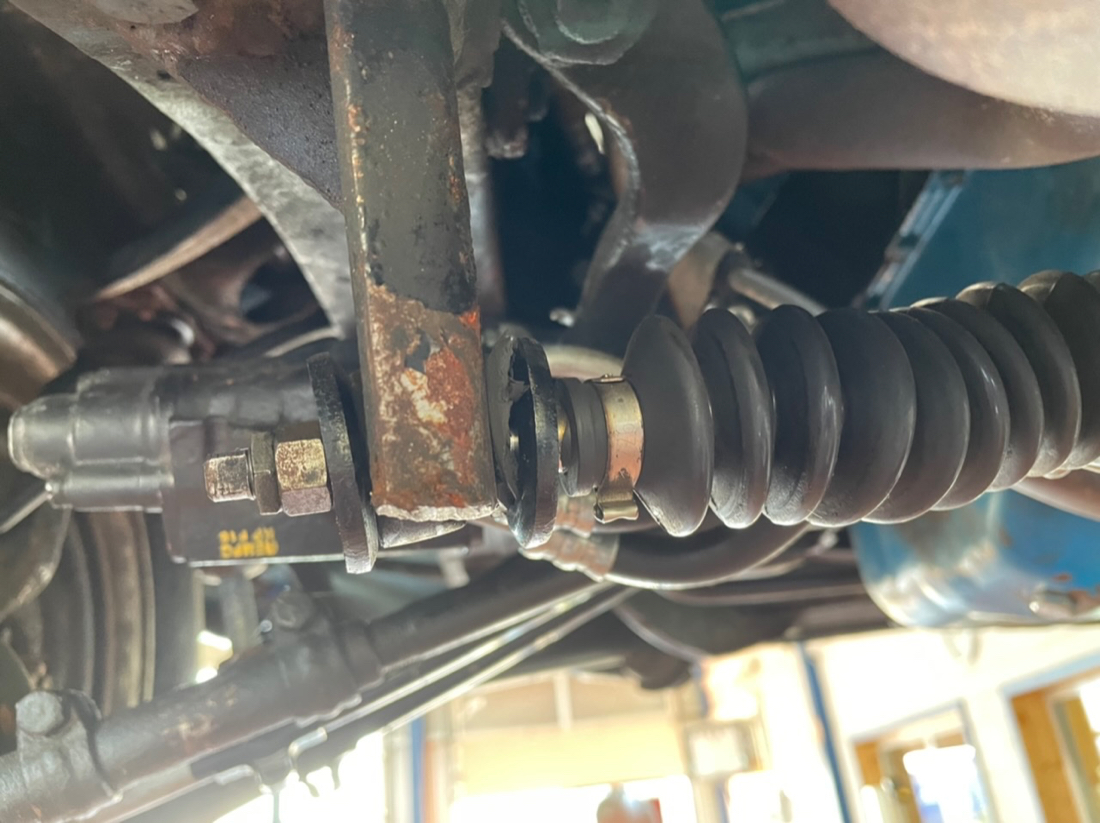

Moin,
an der Vorderachse ist der „Puffer“ ausgelutscht und sitzt nicht mehr fest. Das müsste doch der Gummipuffer zur Zugstrebe sein? Es gibt bei RSB Gummi/Urethan und Elastomer. Was würdet ihr hier empfehlen?
Wie aufwändig ist der Austausch? Muss danach die Spur eingestellt werden?
Ich denke, dass man den Wagen aufbockt und dann das Teil relativ einfach tauschen kann?
Sebi
Sebi

Du hast die Gummilagerung der Kolbenstange des Lenkzylinders fotografiert.
Würde ich aus Urethan nehmen, ist zwar etwas härter als Gummi aber deutlich langlebiger, besonders in Bezug auf die beschi**enen Gummiqualitäten der heutigen Repro-Teile.
Noch dazu ist die orig. Servolenkung ja gerne mal undicht, das Öl greift den Gummi auch etwas an, also noch ein Grund pro Urethan.
Dann sieht man noch einen Zubehör-Haltewinkel für die Kolbenstange, muss bei Fächerkrümmern verbaut werden, sonst liegt die Kolbenstange am Krümmer an.
Die brechen recht gerne, wenn Du also eh schon in der Ecke am schrauben bist, würde den Winkel gleich verstärken (z.B. zusätzliche Versteifungsbleche anschweissen).

Dein Bild zeigt den Druckzylinder der Servolenkung. Da gibt es Ersatzteile, z.B. https://www.rsb-parts.de/modell-1965/le ... -70?c=3893
Bei Dir ist ebenfalls den Druckzylinder durch einen längeren Halter tiefer gesetzt. Hier kommt es im ungüstigen Fall zum Bruch an der Schweißnaht. bei Dir ist schon eine Verstärkung eingeschweißt - eine regelmäßige Prüfung ist anzuraten....

Moin,
hab mir von RSB die Ersatzteile besorgt.
Gibt es beim Austauschen irgendetwas besonderes zu beachten? Aufbocken bzw. ausfedern der Räder nötig?

neinMr.Mustang hat geschrieben:Moin,

Doch!!..... wenn du die PU Gummis genommen hast, unbedingt gründlich mit Silikonfett einschmieren sonst kann es u.U. zu unangenehmen Quietschgeräuschen kommen.....
