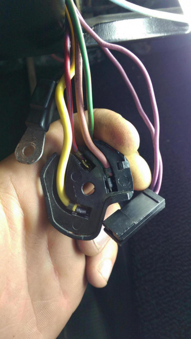

Und die Konfusion geht weiter,
Zu den Lila Kabeln, Übersetzung Violet.
Kabelnummer
520, 654, 923, 977
Die direkt neben dem Zündschluss eingesteckt sind
Finde ich in all den Schaltplänen gerade nichts,
Anbei ein gestohlenes Foto aus dem Netz was ich eigenhändig umbenannt habe, Auf dem Foto sind 2 Lila Kabel die in einem Stecker münden und im freien baumeln.
Die Kabel sind bei mir verschmort so dass die Dräte teilweise blank liegen, Was haben diese Lila Kabel für eine Aufgabe?
Das einzige was ich finde ist von einem Seat Belt Warning
Markus der sich wundert warum seine Karre nicht einfach stumpf abgeraucht ist Bernhardt

Re: Verkabelung Neutralschalter, und Farben durcheinander
Manchmal mußt du die Isolierung mal ein wenig entfernen, um die tatsächlichen Farben zu erkennen....
Aber in den Plänen findest du violette Kabel... ich habe 2x violette Kabel gefunden.....
Die originalen Warnlampen wurden manchmal sehr heiß, eventuell hat da einer sicherheitshalber abgeklemmt....?
