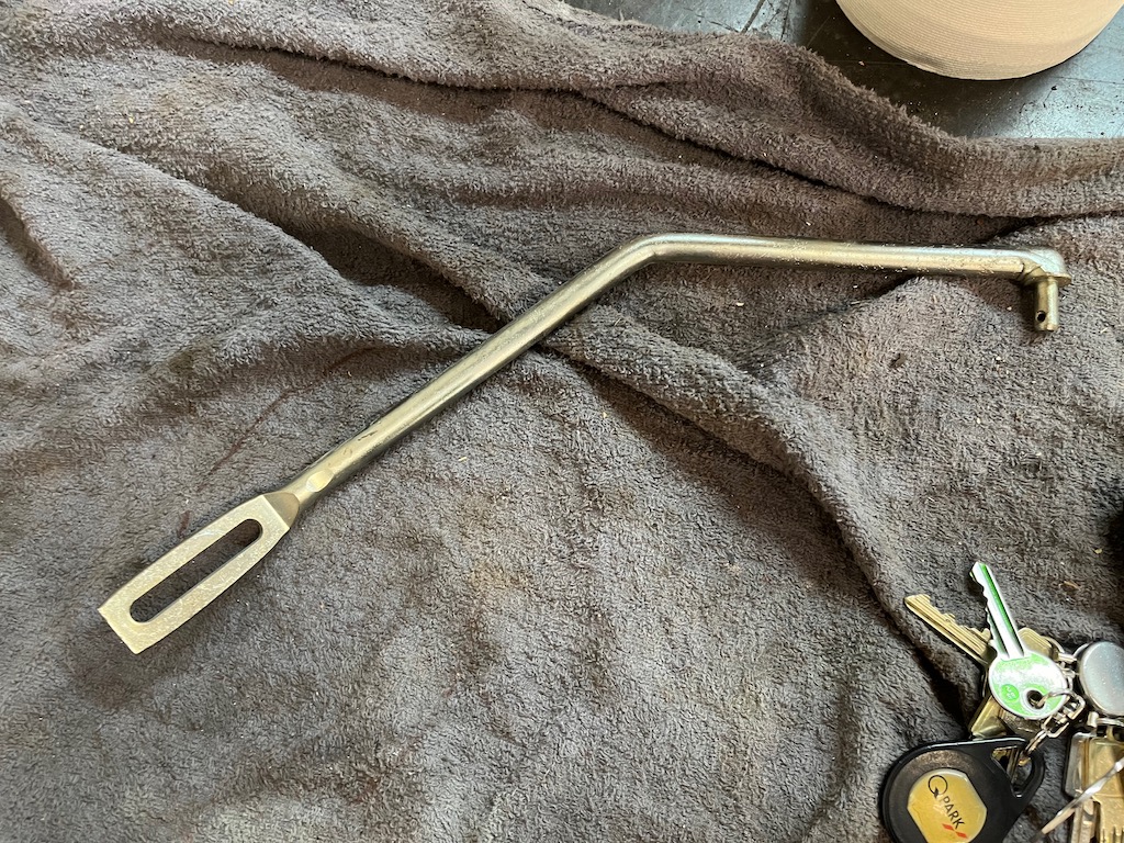

Moin,
im Rahmen meines Schalterumbaus habe ich die Lenksäule ausgebaut. Am Ende ist die Lasche für den reverse Lockout dran, allerdings fehlt mir das Gestänge dazu. Und der Teil in der Lenksäule geht auch recht schwer, das wieder gangbar zu machen könnte recht aufwendig werden.
Der Lockout soll ja erzwingen dass man den Schlüssel erst dann abziehen kann, wenn man in den Rückwärtsgang geschaltet hat.
Spricht etwas dagegen das an der Lenksäule zu entfernen? Wenn ja, wie geht das?
Alternativ, hat eventuell jemand das Gestänge für einen 70er Mustang mit Toploader rumliegen?

nur den rod müsste ich noch haben, kann ich am wochenende schauen!

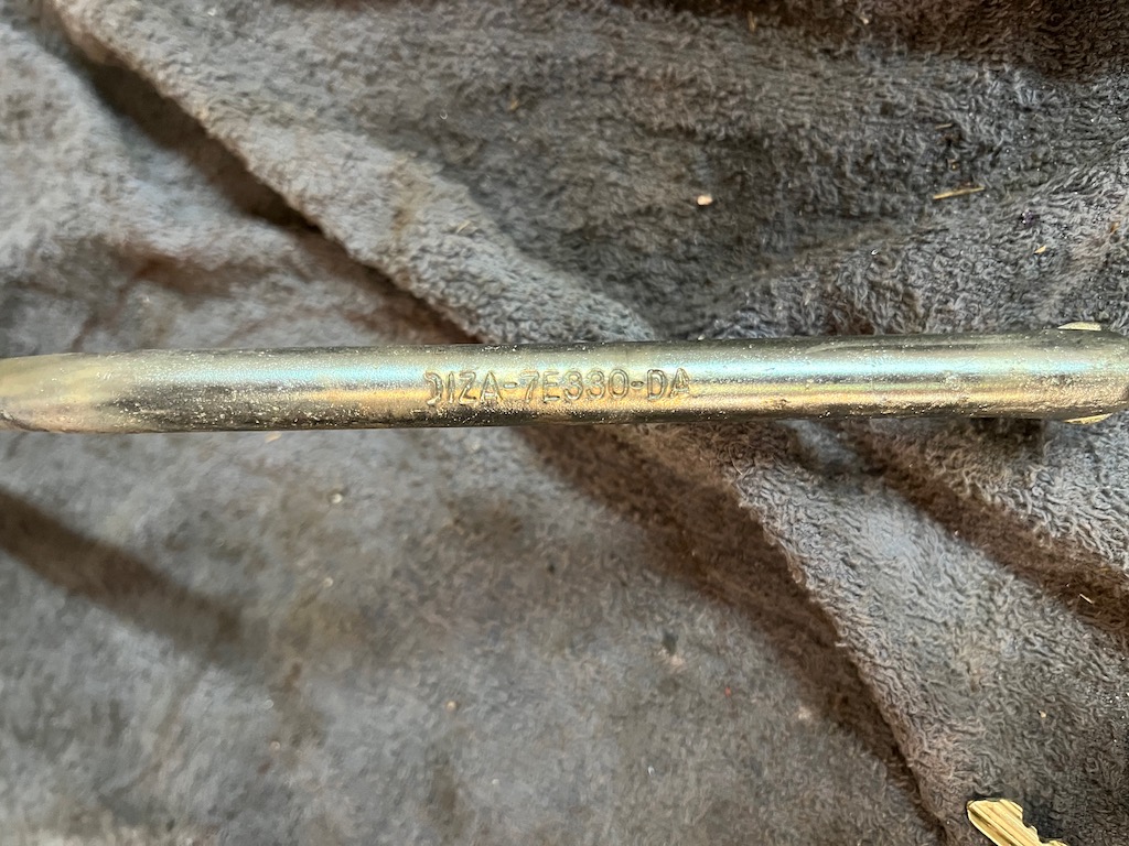

ein wochenende später, aber hier die Bilder:
D1ZA-7E330-DA, also 71er. Kommt aber definitiv von einem Toploader-Schaltgestänge!
