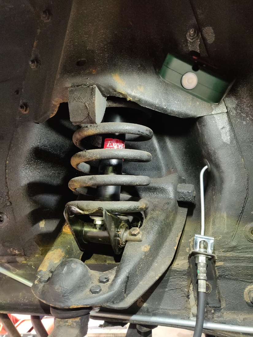

Hallo an Patrick und alle,
bei meinem Pferdle (66er Coupé) muss ich die oberen Querlenker machen. Spiel an der Lagerwelle kann ich sehen und hören wenn ich am Rad in Lenkungsrichtung wackle
Defekte Kugelköpfe würde ich auch vermuten. Ausgebaut sind sie noch nicht.
Sind die Teile Original würde ich sie überholen, sonst die Dynacorn Lenker aus deinem Shop nehmen. Zugriff auf eine Sandstrahlkabine habe ich.
Zu den Fragen:
1. Gibt's Tipps für Kugelköpfe (4-Bolt) und Lenkerwellen? Bei dir im Shop sind nur die Kugelköpfe. Am besten aus DE oder kurzfristig in den USA verfügbar.
2. Wie lackiere ich diese am besten? Die Baumarkt Sprühfarben die ich bisher verwende sind nicht mechanisch haltbar. Tipps (gerne mit Link) würden mich freuen. Kompressor und Lackpistole hätte ich, Dose wäre wohl bevorzugt.
Zu den Fragen:

Hi Carl,
Ich verwende seit Jahren die Fahrwerksteile von Moog.
Sind was Preis und Leistung angeht mit das beste am Markt.
Die Altteile aufzuarbeiten lohnt heute im Prinzip nur noch, wenn die Lagerung zum Rahmen in Ordnung ist, ansonsten besser den gesamten oberen Querlenker erneuern. Die unteren gibt's ohnehin nur komplett.
Ich verwende schon immer Lacke der Peter Kwasny Gruppe, wird auch unter dem Label,,Auto K" vertrieben. Gute Deckkraft und Verarbeitung.

Hallo Kalle,Kalle hat geschrieben:Hallo an Patrick und alle,
bei meinem Pferdle (66er Coupé) muss ich die oberen Querlenker machen. Spiel an der Lagerwelle kann ich sehen und hören wenn ich am Rad in Lenkungsrichtung wackle![]()
Zu den Fragen:
die Kugelköpfe kannst Du problemlos tauschen, habe ich ja im Shop wie ich gesehen habe.
1.
Bei den Wellen gibt es ein Problem. Die bekommst Du oft im Querlenker nicht mehr fest, weil das Gewinde verrostet oder ausgeschlagen ist,
oder einfach bei den Reproteilen eine andere Gewindesteigung hat. Deswegen würde ich davon abraten.
Wenn die Welle ausgeschlagen ist lieber den Querlenker neu machen.
Die Dynacorn Lenker im Shop sind relativ teuer, ja, aber auch eine super Qualität, damit hast Du dann wieder lange Zeit ruhe.
2.
Die 1K Farbe aus der Sprühdose ist generell nicht besonders mechanisch stabil. Da gibt es nichts besseres in 1K.
Wenn Du eine Lackierpistole hast nimm 2K Grundierung und 2K Lack, am besten Chassislack, das ist richtig stabil.
Das ganze gibt es auch als 2K Lack aus der Sprühdose, ist aber wiederrum sehr teuer.
Ich nehme auch gerne Brantho Korrux 3in1 für solche Teile, bspw. auch für Bremstrommeln.
Das Zeug braucht sehr lange zum trocknen ist danach aber auch sehr zäh und schlagfest.
Patrick

Dann plane ich erstmal einen kompletten Austausch, danke für eure Tipps! Altteile fliegen bei mir eh nicht in den Müll, dann kann ich mir die zu gegebener Stunde nochmal angucken.
Die Tipps zur Lackierung sind notiert, danke!
@Patrick, du hast ja zwei Sorten Querlenker im Angebot. Ist die andere von Moog oder vergleichbar? Dann würde ich vielleicht doch den nehmen. Am Ende sind jedoch beide günstiger als die vergleichbaren Angebote

Das sind die normalen von Scott Drake. Sind ok, aber nix spezielles.Kalle hat geschrieben:Dann plane ich erstmal einen kompletten Austausch, danke für eure Tipps! Altteile fliegen bei mir eh nicht in den Müll, dann kann ich mir die zu gegebener Stunde nochmal angucken.
Ich würde die Dynacorn empfehlen, die sind richtig gut.
