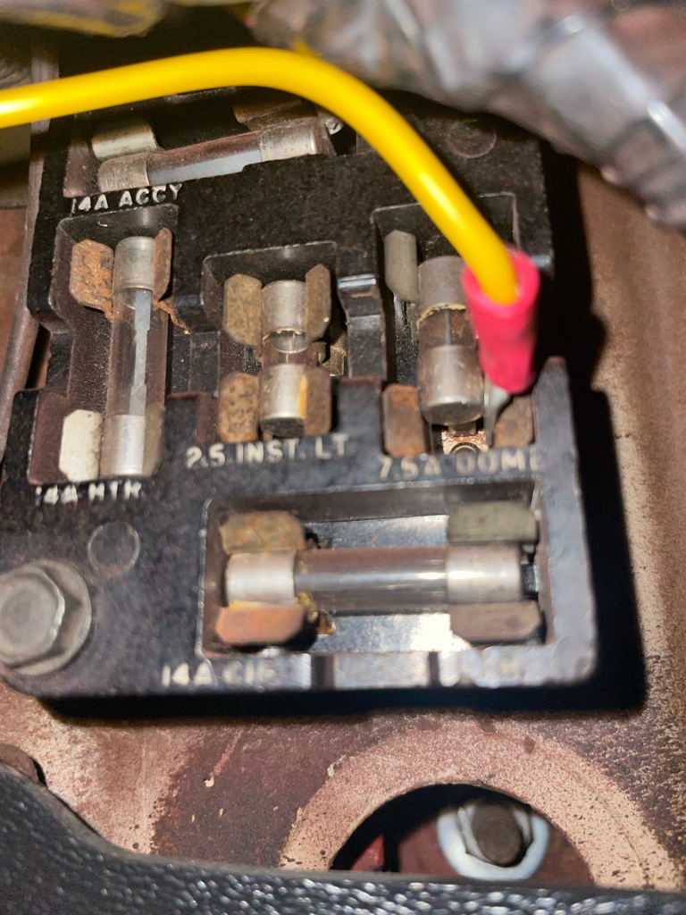

Danke auf jeden Fall mal für die Tipps. Habe mit einer Prüflampe die Sicherungen mal gecheckt. Die untere geht von beiden Seiten, die rechte 7,5 geht wohl aber nicht. Ist das korrekt so, dass da ein Kabel zwischengesteckt wird (sieht Foto)?
Bei der 2,5 A Sicherung hat die Prüflampe auf beiden Seiten auch nicht geleuchtet (Zündung auf ACC).
Habe beide Sicherungen mal gegen neue ausgetauscht, hat aber nichts geändert.

das Kabel gehört da nicht hin.
Schraub doch mal den Sicherungskasten vom Stehblech und schau dir die Rückseite an, eventuell siehst du ja die Ursache für das Flickwerk.

Dieses Kabel erfüllt mich mit Sorge.
Da hat jemand an der Eingangsseite der Sicherung den permanentstrom abgegriffen und wohin auch immer geführt.
Du musst unbedingt rausfinden, wo das hinführt - so was geht gar nicht - das ist eine ungesicherte Leitung
Meine Vermutung ist, dass dieses Kabel irgendwo einen Kurzschluss mit Masse hat. Dadurch wurde die Hauptleitung zum Sicherungskasten so belastet, dass sie durchgebrannt ist - eventuell nur an einer Verbindungsstelle.
Das würde erklären warum an der Sicherung kein Strom mehr anliegt.
Sicherungskasten demontieren und check ob von hinten der Anschluss durchgeraucht ist.

Du hast KEIN Elektronik Problem, Du hast ein ELEKTRIK Problem!
Aber so, wie die Kontakte im Sicherungskasten aussehen ist das kein Wunder!
Also ERSTMAL die Kontakte von Korrosion befreien, evtl. gleich neue Sicherungen einbauen, DANN erstmal eruieren, wo das zusätzliche Kabel hingeht, und dann kann man weitere Fehler suchen und beheben...
Theo

Habe das einzelne Kabel mal nachverfolgt, das geht ziemlich sicher zum Radio. Hatte das Auto in einer Werkstatt (wegen etwas anderem) und die sollten auch nach dem Radio schauen, da dieses keinen Strom bekommen hat, das 12V constant Kabel hing seltsamerweise lose runter. Die haben das dann wohl so gelöst… werde ich wohl nochmals in der Werkstatt nacharbeiten lassen müssen.
