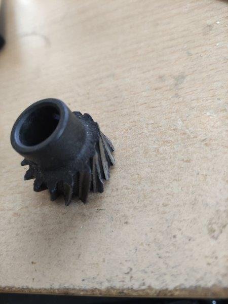

so sieht ein org. Ford Gussritzel nach ca. 1000 km auf einer Stahlnocke (5.0 HO) aus.
Nicht nur Ritzel geschrottet, sondern auch die Nocke war hinüber genauso wie die Ölpumpe und alle Lager.
Motor musste komplett zerlegt und alles wieder penibel gereinigt werden.
Nach dem teuren Schaden werde ich niemals, niemals ein Experiment bei den Verteilerritzel/Nocken Kombination machen.
