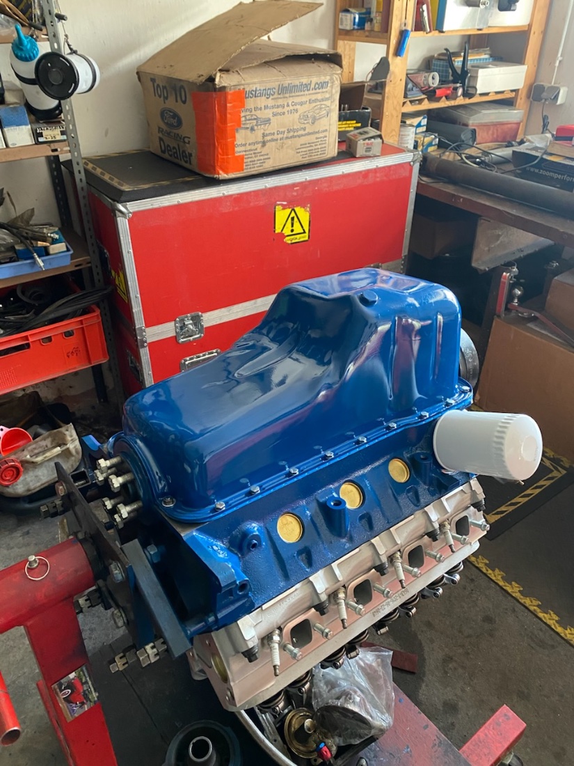

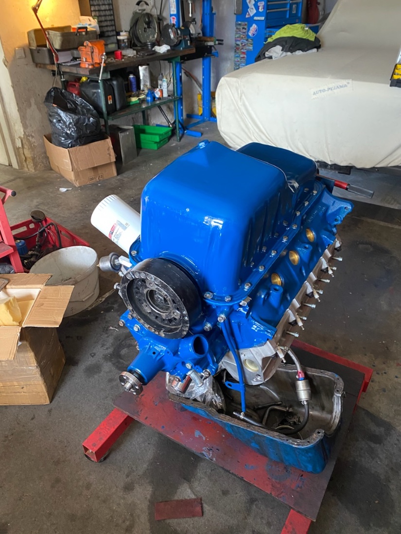

Hallo Abudi
Sieht echt klasse aus was du da baust, hoffe dass wir das bei meinem Motor auch so hinbekommen.
Wolfgang
Beiträge: 5945
Re: 302 motoraufbau

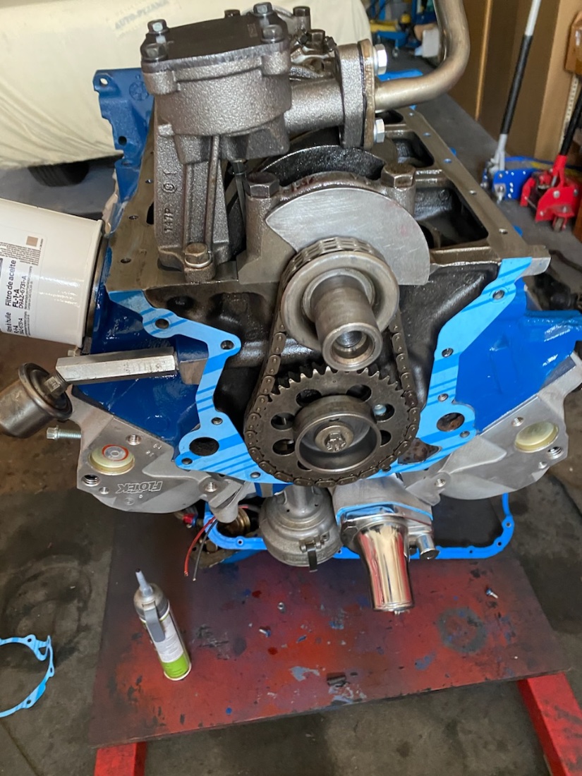

Danke fürs Feedback. Wolfgang wie besprochen Motor raus und dann sehen wir was sache ist.

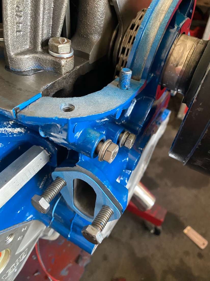

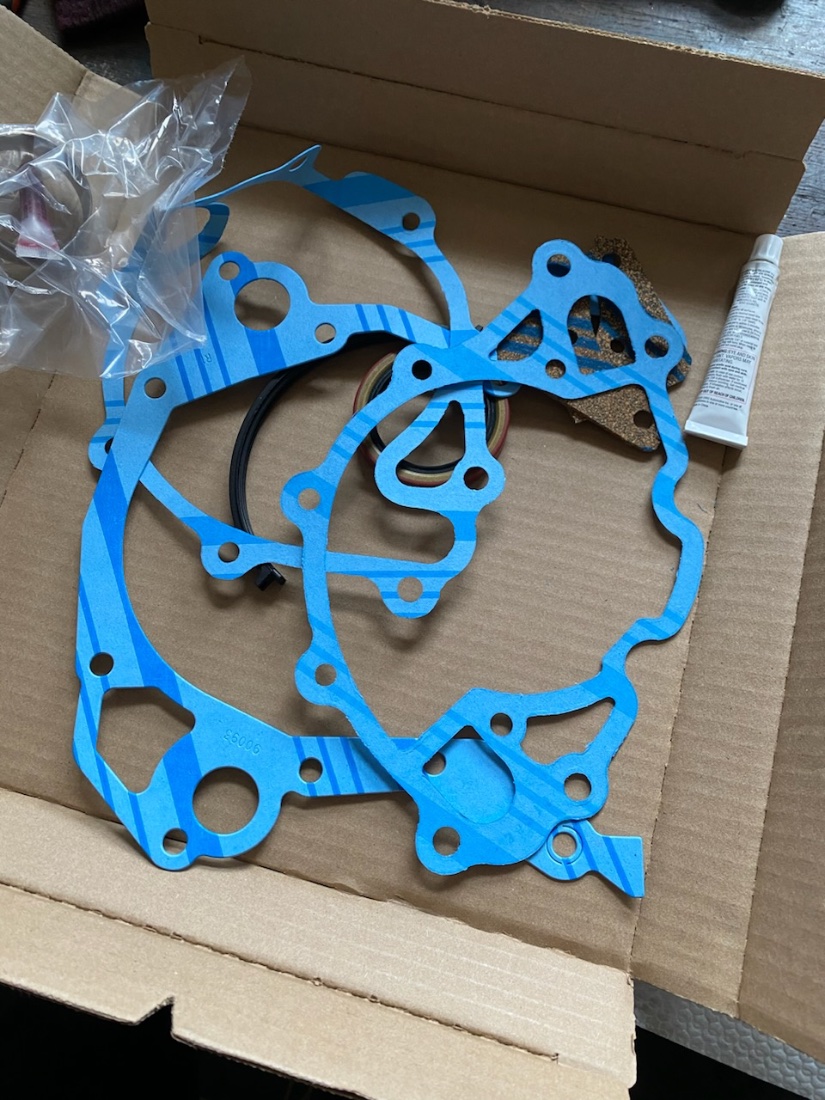

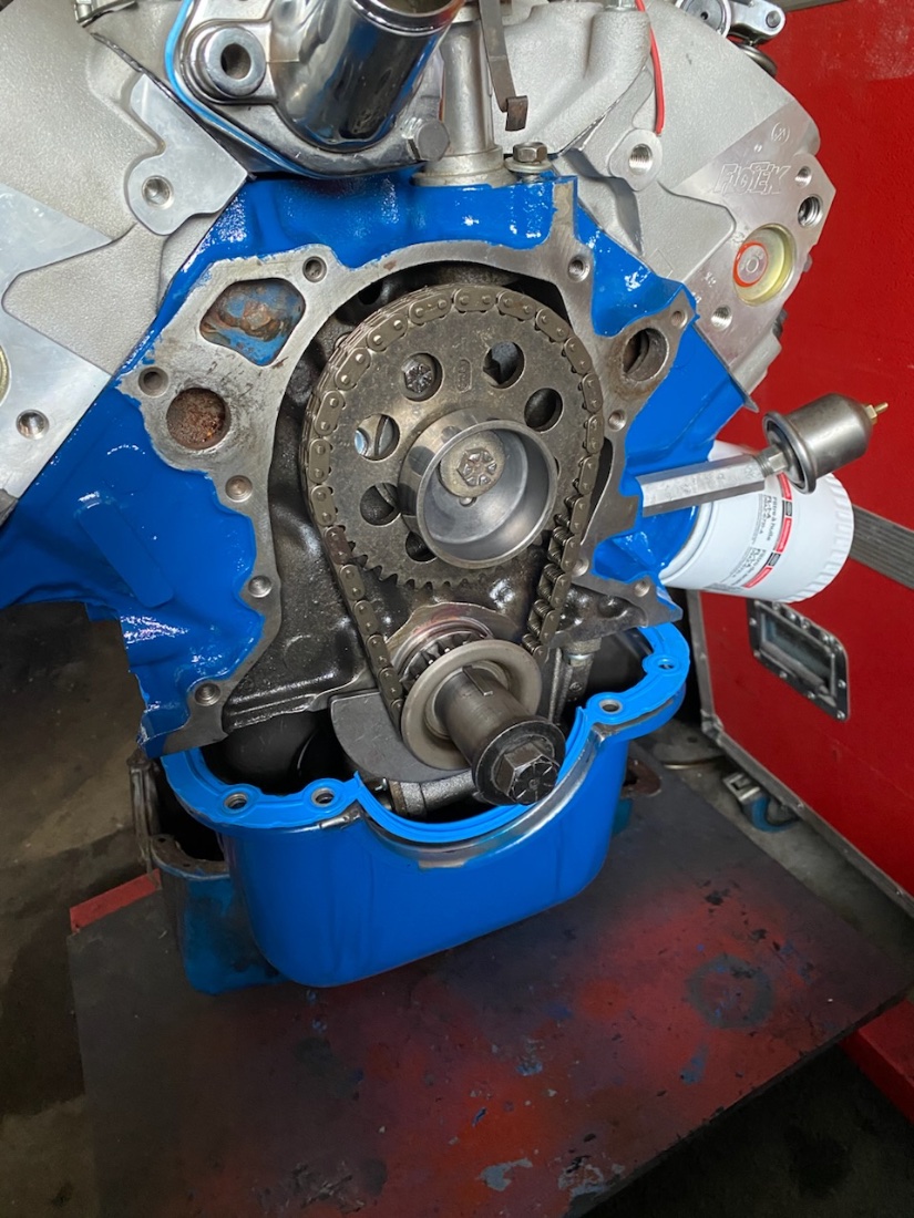

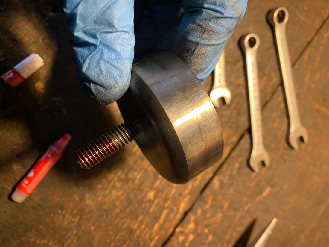

Ich bin auch etwas weiter gekommen mit dem motor. Immerhin habe ich die Wasserpumpe bekommen und die dazugehörigen Schrauben gefunden. Der exzenter ist auch endlich angekommen also habe ich die nockenwellenbaustelle mal fertig gemacht.

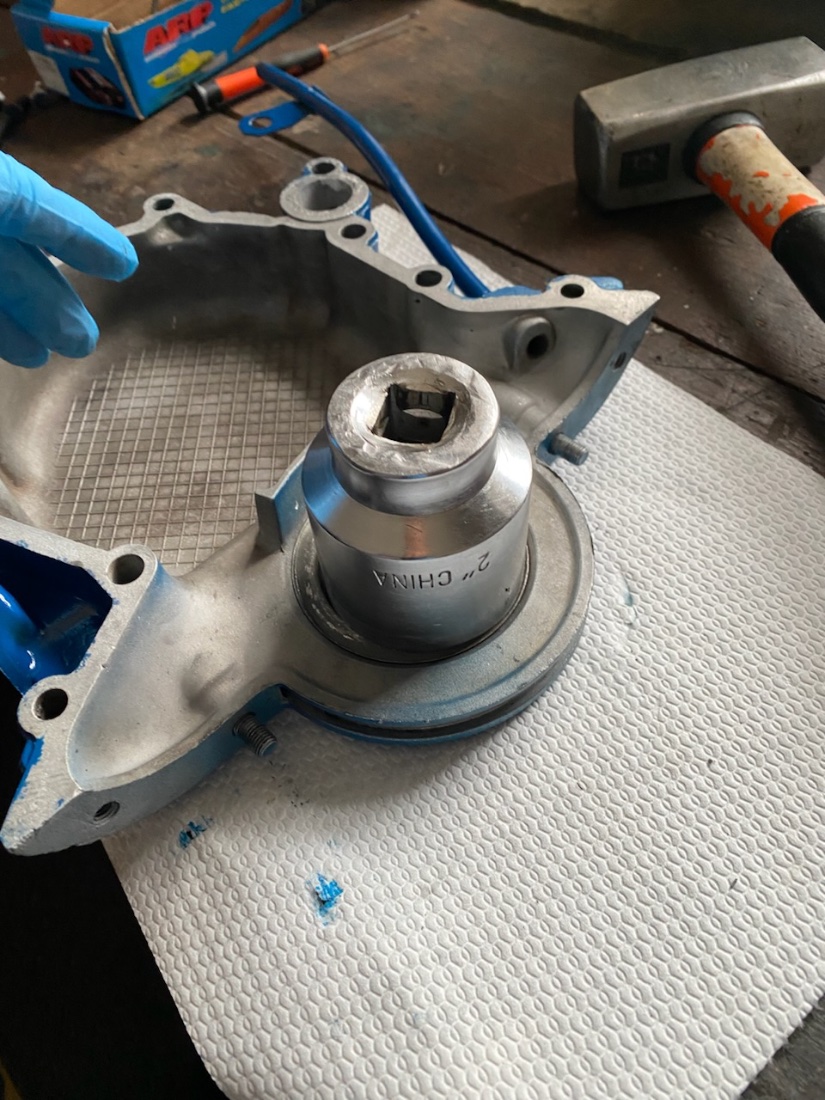

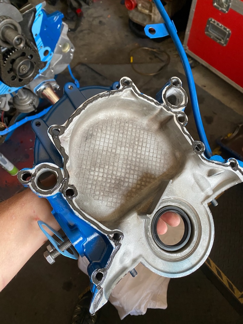

Re: 302 motoraufbau

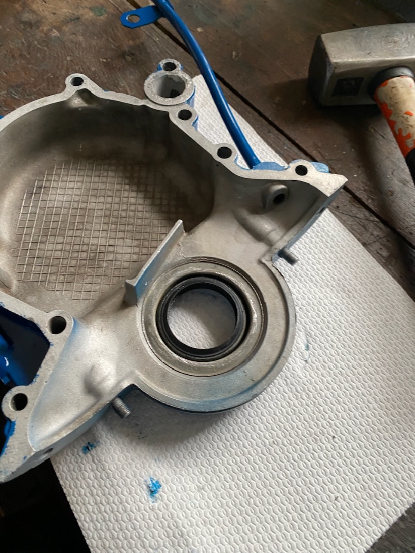

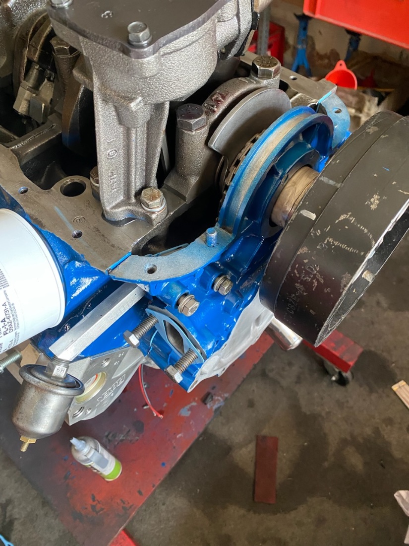

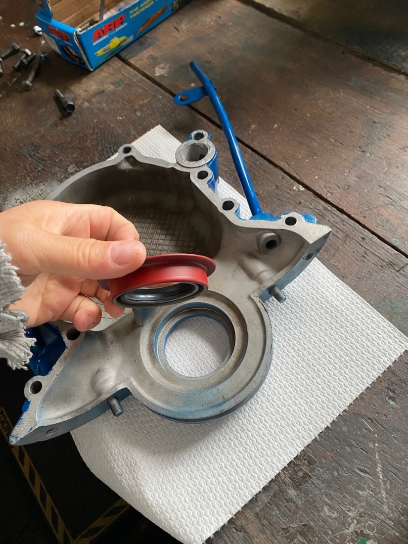

Ich habe den Tag heute gut genutzt und die Wasserpumpe eingebaut. Das Steuerkettengehäuse sollte immer locker sein und wird durch den Schwingungsdämpfer zentriert. Immer darauf achten !!!
