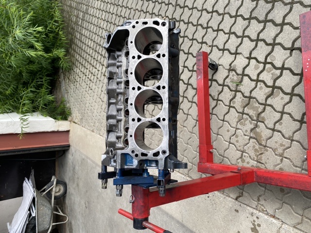

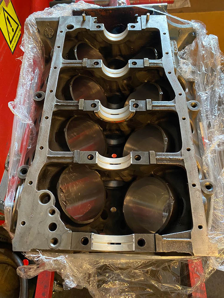

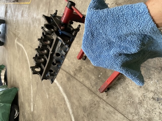

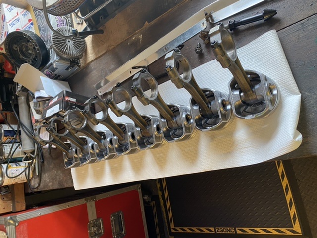

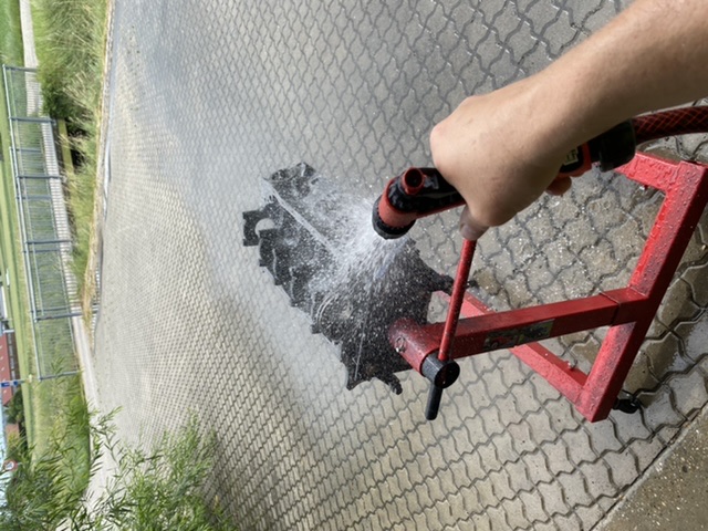

Hi leute

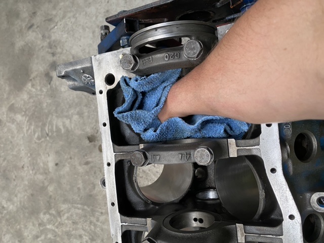

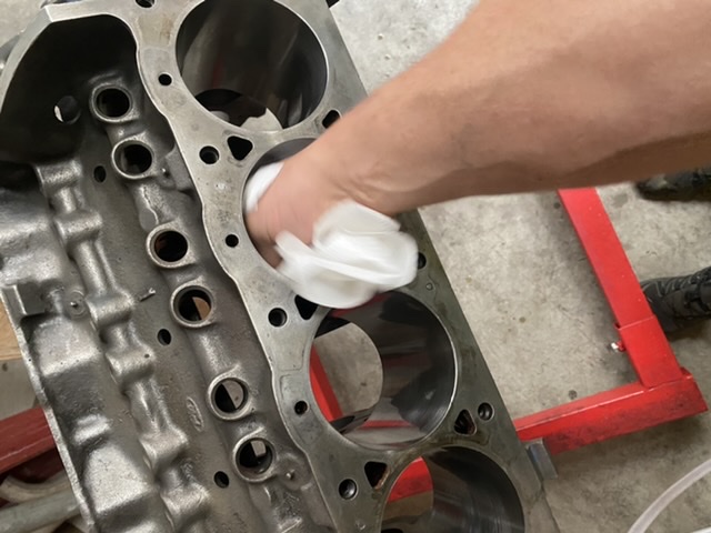

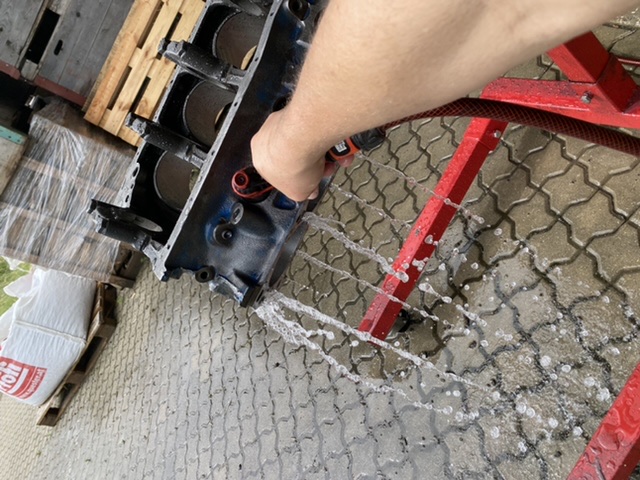

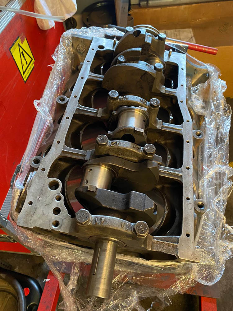

Wie immer ist mir etwas langweilig also habe ich mir anfang des jahres einen 302 motor geholt. Die Kurbelwelle ist von Bastian gewuchtet worden und ich habe den motlr dann auf 4.030“ bohren lassen.
Zurück vom motorbauer muss alles genau gesäubert werden. Also alle ölkanäle geöffnet und gesäubert. Unmengen an bremsenreiniger, ofenreiniger, wasser und Druckluft und siehe da alles wunderbar.
Nach dem reinigen habe ich die Zylinderwände mit motoröl eingelassen und mit Frischhaltefolie eingewickelt.
Die kolben sind schon vorbereitet bis auf kolbenringe.
Hier wie immer ein paar Eindrücke.
Lg Abudi
Lg Abudi

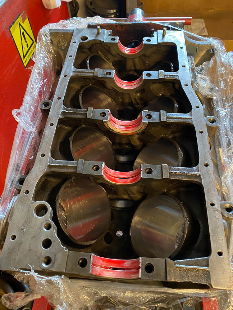

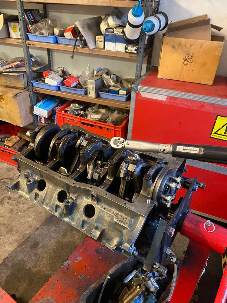

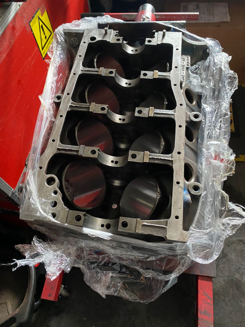

- Beiträge: 5945
Re: 302 motoraufbau
servus leute,
ich habe das schlechte wetter genutzt und es geht beim aufbau weiter.
gestern habe ich die Kurbelwelle mal verbaut und heute werde ich die kolbenringe vermessen, ringe aufbringen und kolben einbauen.

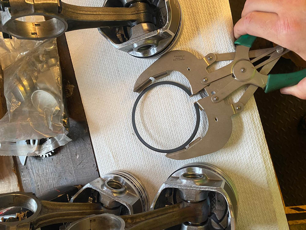

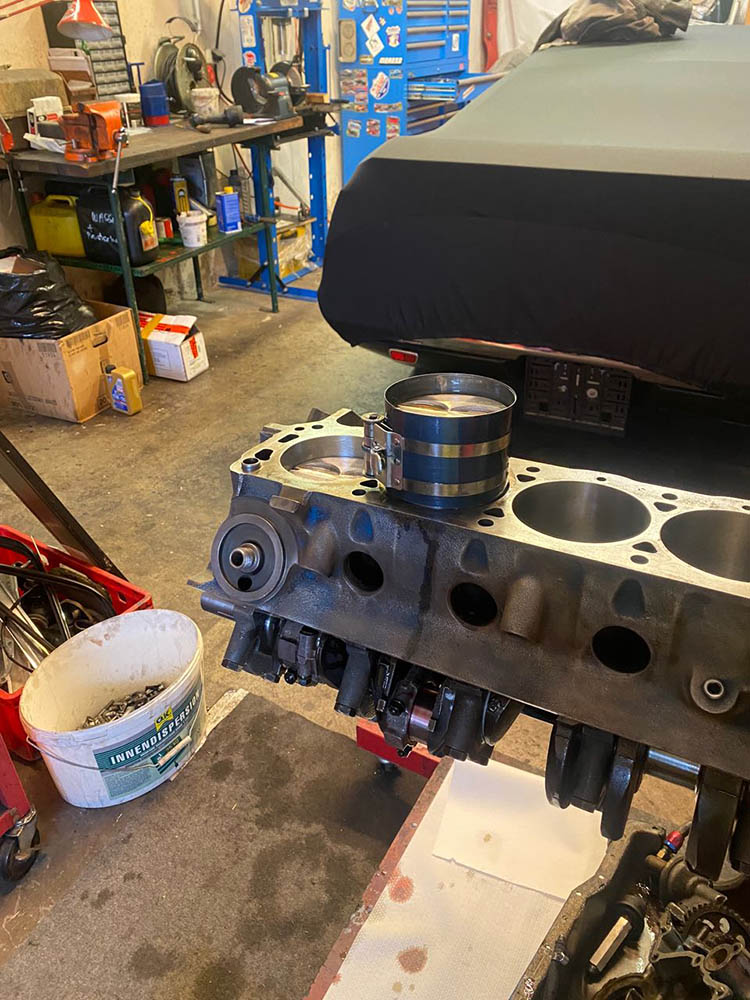

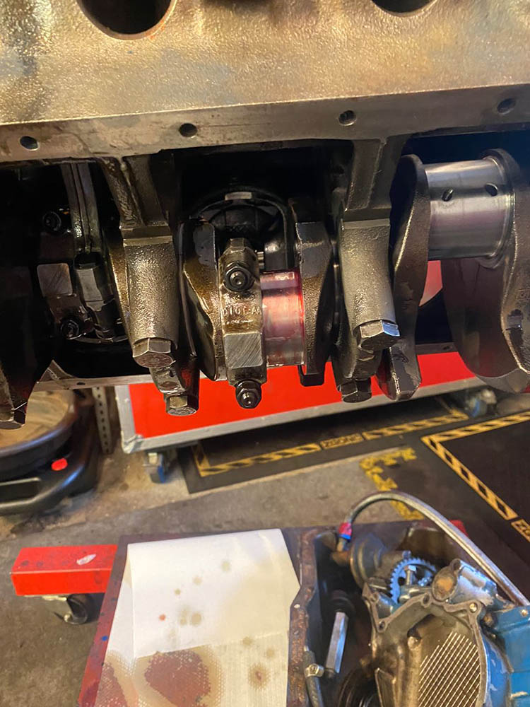

- Beiträge: 5945
Re: 302 motoraufbau

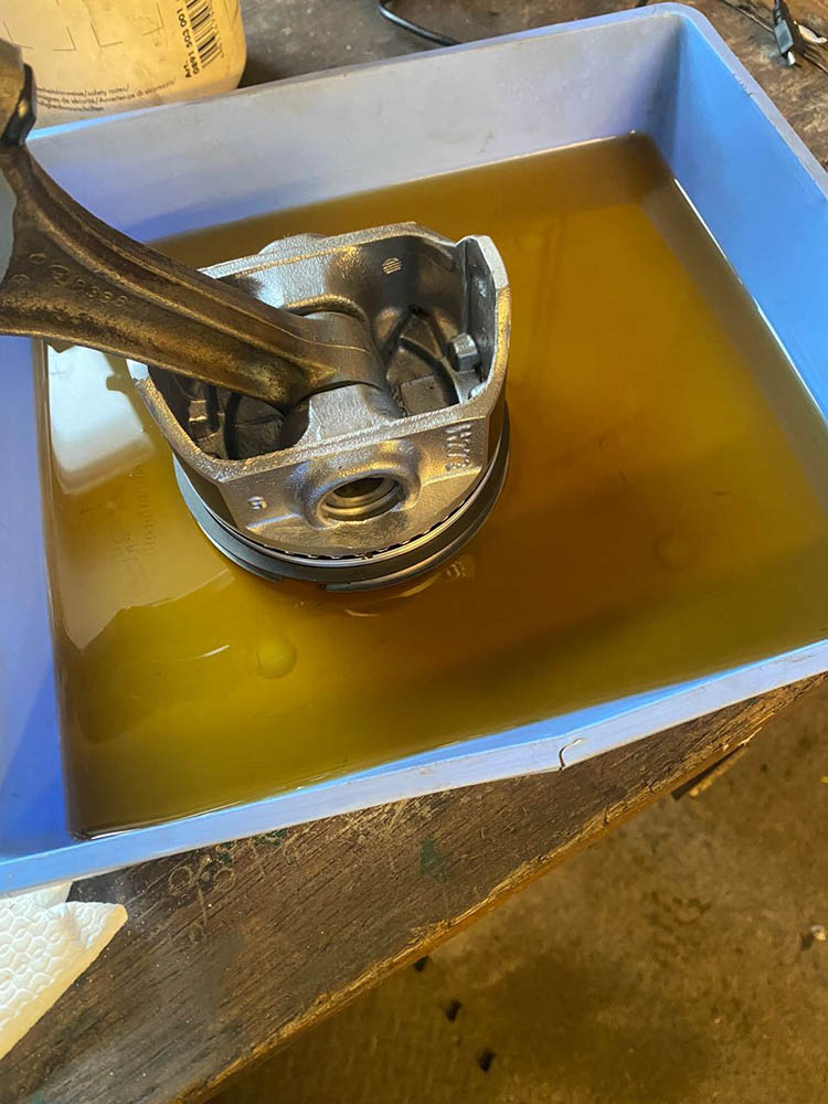

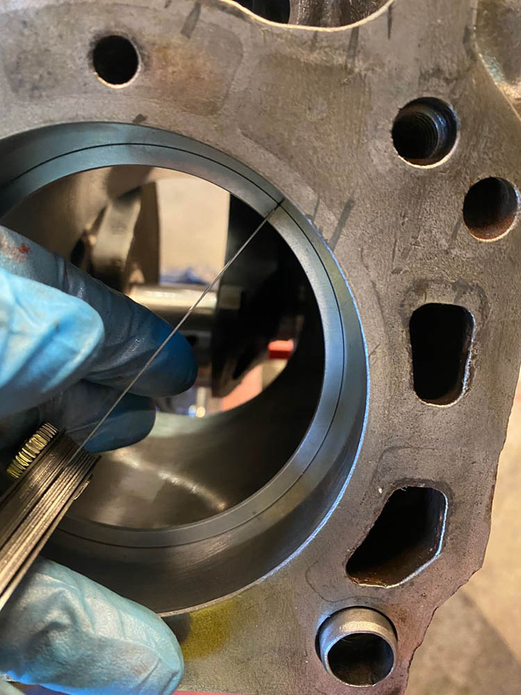

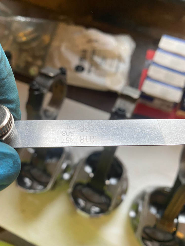

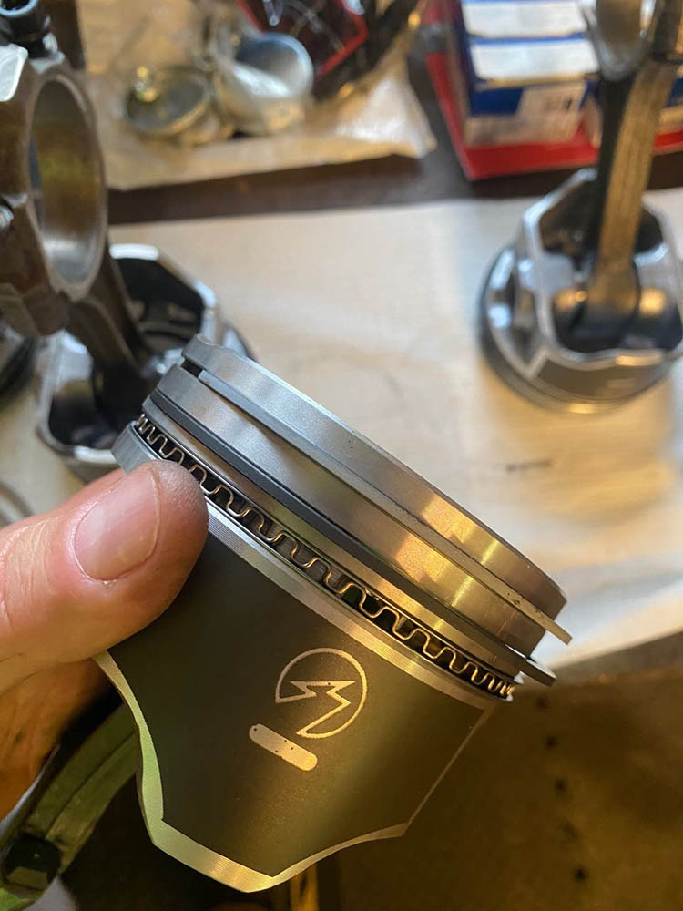

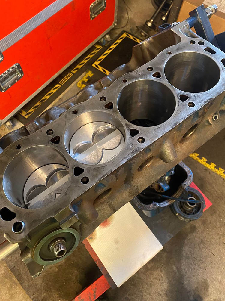

hi leute,
heute habe ich den kurbeltrieb fertig gemacht.
also ring gap gemessen, kolbenringe eingebaut, pleullager positioniert und im motor versenkt.
wie immer ein paar eindrücke.
lg
abudi
lg
abudi

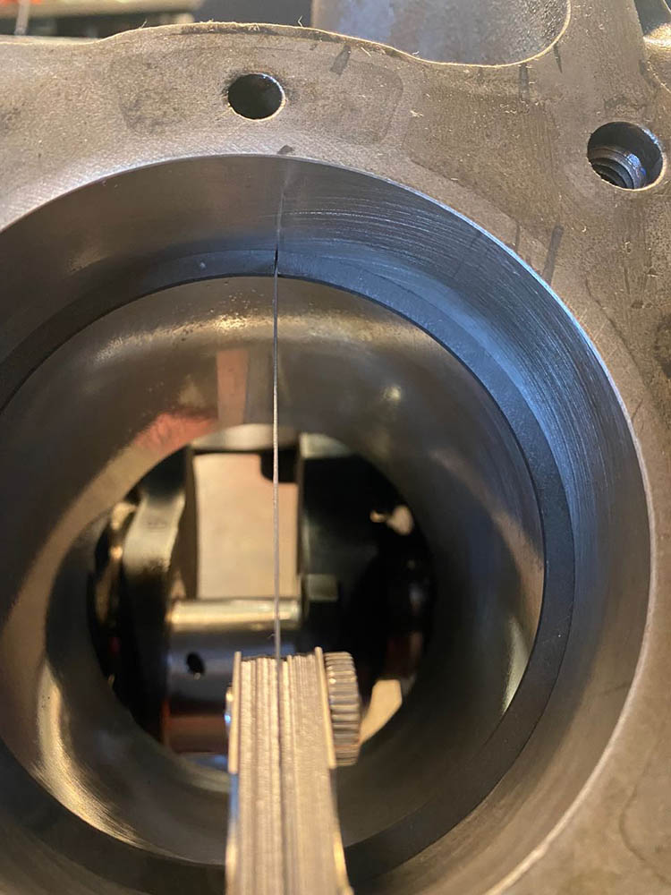

- Beiträge: 5945
Re: 302 motoraufbau

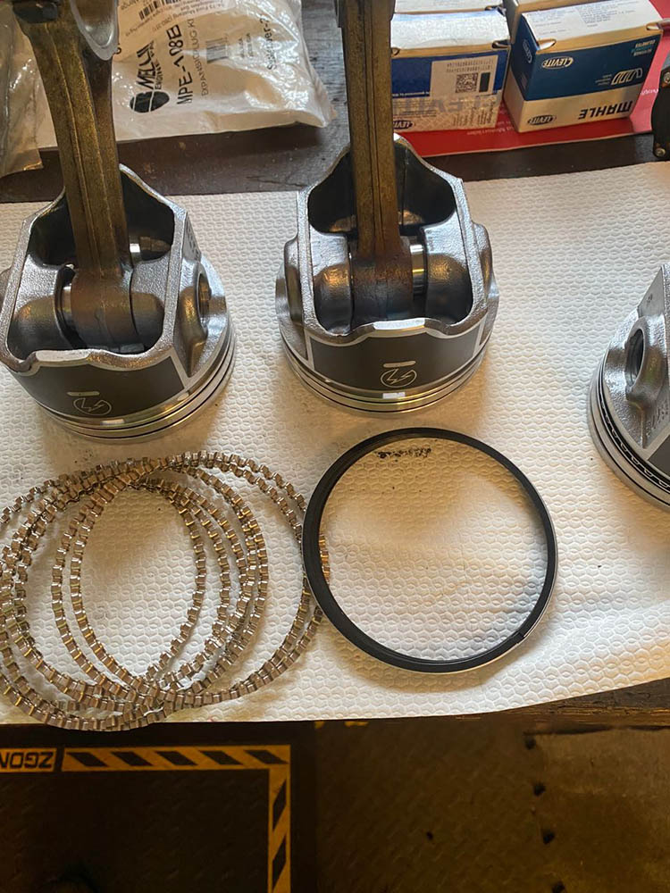

hier noch die ring gap
- IMG_0098.jpg (85.49 KiB) 2881 mal betrachtet

Re: 302 motoraufbau
Welche Kolben sind das?
Danke, dass Du uns teilhaben lässt - wie immer top
- Beiträge: 5945
Re: 302 motoraufbau
Die hierAlternator hat geschrieben:Welche Kolben sind das?
https://www.summitracing.com/parts/slp-h273cp
