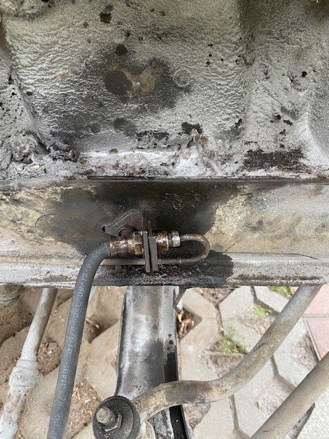

Ich bin gerade am Fahrwerk dran. Um die Bremstrommel abzunehmen wollte ich die Benzinleitung abschrauben. Es tut sich nichts nach zwei Tagen Rostlöser. Dann habe ich mal beherzt mit dem Gabelschlüssel versucht. Ging immer noch nicht. Kälte Wärme drei Mal im Wechsel hat auch nicht den gewünschten Erfolg gebracht :oops:
Dann nochmal den Tipp aus dem Netz gefolgt und einen Ringschlüssel vorne eingeflext um noch mehr "Angriffsfläche" zu haben.... F***
Mutter rundgedreht. Heißt wohl schnipp schnapp und Leitung erneuern...

Die Bremsleitung ( ist keine Benzinleitung) mal mit einer sehr guten Gripzange lösen, dann kannst Du zumindest die Klammer retten, wenn die am Ende nicht offen ist! Den Anschluss Nippel würde ich dann auf jeden Fall erneuern .

das mit der Bremsleitung habe ich hiermit hinbekommen:
https://www.amazon.de/87-250-Hochleistu ... C93&sr=8-2
Der Sechskant ist dann zwar beschädigt, aber noch brauchbar gewesen.

:oops: Manchmal lohnt sichs den eigenen Beitrag nochmal durchzulesen :mrgreen: Natürlich Bremsleitung! Später wird nochmal mit Hitze und der verstellbaren Zange probiert.
