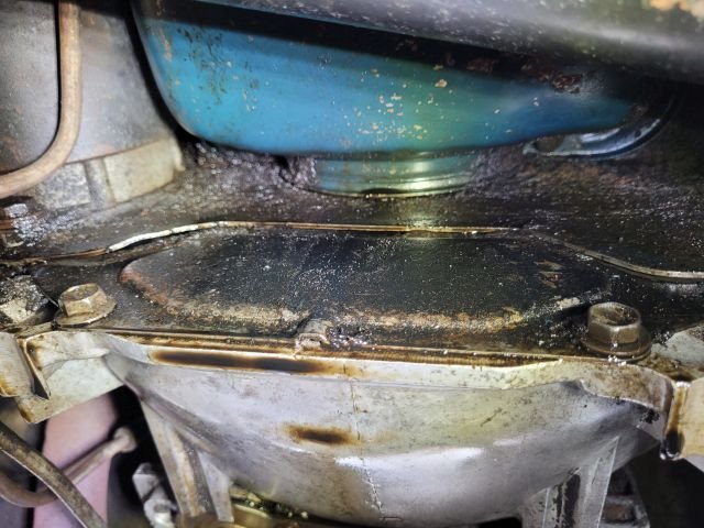

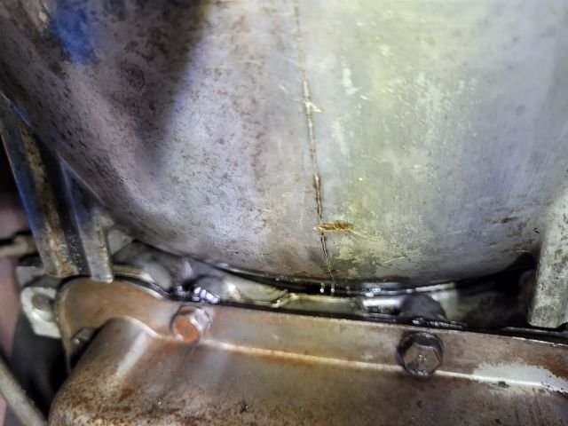

Anfang der Saison hatte ich nach dem Ausritt mit meinem Pony so zwei, drei Tropfen Motor-Öl auf dem Garagenboden. Das hat mich nicht weiter gestört.
Mittlerweile ist es jedoch eine kleine „Pfütze“ geworden….
So habe ich vor, den Simering an der hinteren Lagerschale zum Getriebe zu wechseln und auch die Ölwanne neu abzudichten, denn unten an der Getriebeklocke sammelt sich ordentlich Öl (vgl. Fotos).

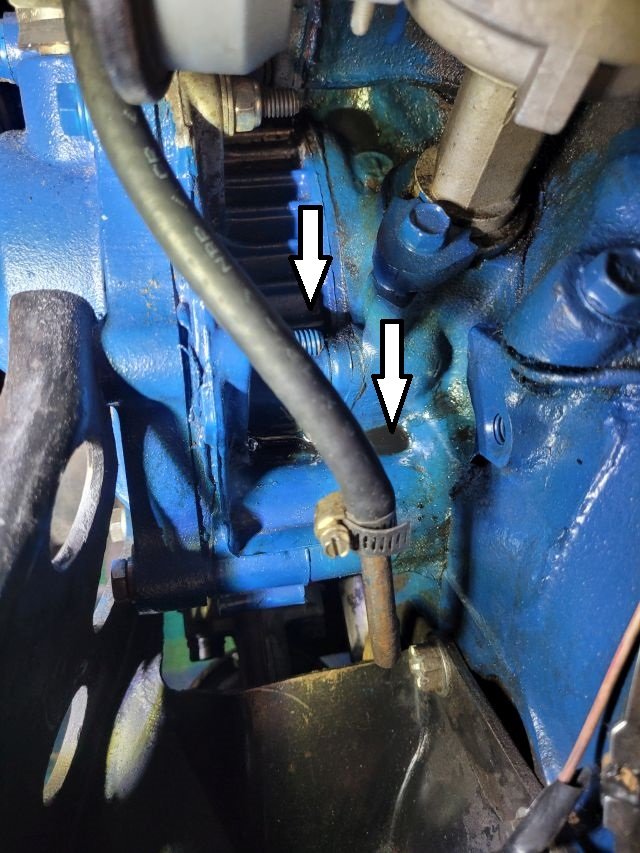

Allerdings habe ich auch vorne auf dem Deckel der Steuerkette drei kleine Pfützen in den jeweiligen Vertiefungen (vgl. Fotos). Dazu habe ich noch nichts gefunden. Evtl. habe ich die falschen Suchbegriffe eingegeben.
Kann es sein, dass vorne die Dichtung des Steuerkettendeckels erneuert werden muss?
Wenn ja, würdet ihr mir bitte sagen, was man zu beachten hat bzw. mir Threats empfehlen, in denen das Thema bereits behandelt wurde?

Dritte ölige Stelle, die mir aufgefallen ist, befindet sich auf der rechten Oberseite der Getriebeglocke.
Dort sind aber keine Pfützen, sondern ein etwas älterer öliger Dreck. Ich hab das mal saubergemacht und beobachte, ob was nachkommt.

Wenn das Öl in den Vertiefungen des Steuerkettendeckel steht, nehme ich ganz Stark an, das die Korkdichtung vorne an der Ansaugbrücke ausgehärtet und undicht ist.
Man sieht im Bereich des Zündverteilers deutliche Ölspuren. Ebenso könnte die Dichtung auch hinten an der Getriebeglocke undicht sein.
