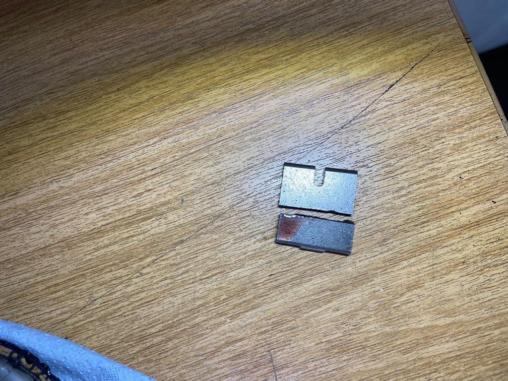

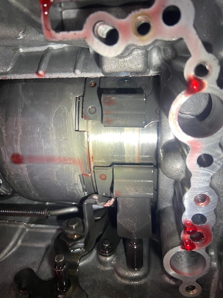

Hallo in die Runde,
mein Pony steht mit seinem defekten C4 Getriebe im Autohaus. Der Rückwärtsgang ging dort urplötzlich nicht mehr einzulegen, ebenso wenig wie der Neutralgang. Laut Auskunft ist wohl eines dieser kleinen "Ritzel" gerissen, das für das Gangeinlegen erforderlich ist, siehe Fotos anbei.
Kennt jemand diese Problematik oder hat Ahnung von dem Getriebeaufbau und einer möglichen Lösung?

Das, was bei dir in Bild 3 in zwei Teilen liegt, ist der Keil, der das Bremsband mit dem Servokolben verbindet. Das ist massives Metall. Der bricht nicht einfach mal so.
Ist der Fehler plötzlich in der Werkstatt aufgetreten?

Scheinbar beim Rangieren, ja. Neutral ging dann auch nicht mehr, angeblich waren diese Keile (sind das mehrere?) schon teils angebrochen und hingen „quasi am seidenen Faden“

Ich glaube er, da hat ein Schwachmat ohne Verstand an der Bremsband Einstellung gedreht!

Auto steht in der Werkstatt und dann ist plötzlich das Getriebe kaputt?! Ist jetzt nicht so, dass ein C4 "Mal eben" verreckt...
Im Worstcase Getriebe zerlegen und überholen. Kein Hexenwerk und Teile gibt's ja..

der gezeigte support ist für das vordere Bremsband und ist auch nur für den 2. Gang nötig.
Das gezeigte Getriebe ist ein Baujahr von 70 an.
Wenn der Rückwärtsgang nicht geht, dann ist entweder zu wenig Öl drin oder aber der Rückwärtsgangkolben verrichtet seine Arbeit nicht mehr.
