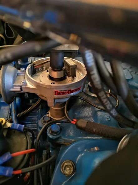

nimm die Verteilerkappe ab und mach ein Foto vom Hallgeber. Die Pertronix 1, 2 und 3 unterscheiden sich deutlich, daher kann man den Typ anhand von Fotos leicht identifizieren.

Hab´s gefunden , müßte nen 1er sein ...

sieht nach einer Pertronix I aus.
Mach, wenn möglich nochmal ein Bild von oben.
Der statische Zündzeitpunkt sollte, bei den heutigen modernen Kraftstoffen, mindestens auf 10, besser auf 12° vor OT eingestellt werden.
Wichtig, vorher den Schlauch von der Unterdruckdose am Zündverteiler abziehen und mit einer Schraube oder einem Stopfen gegen Falschluft verschließen.

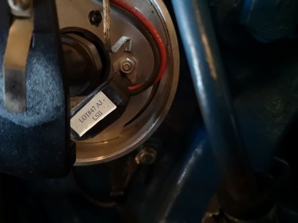

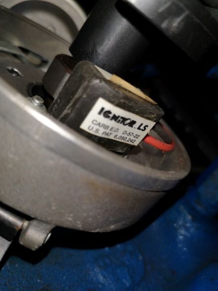

Hab genau Parick´s Video zum Prüfen genutzt.
Die Markierungen sind aber für mich nicht nachvollziehbar, sodass ich das am WE nochmal mit nem erfahrenen Schrauber angehen will.
Hab 2 weitere BIlder angehängt, ansonsten mach ich die Tage nochmal ein Neues.
