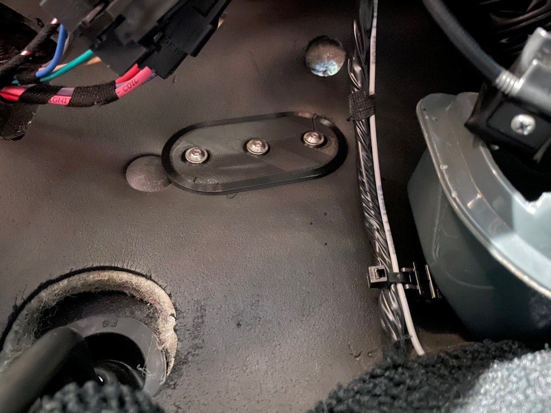

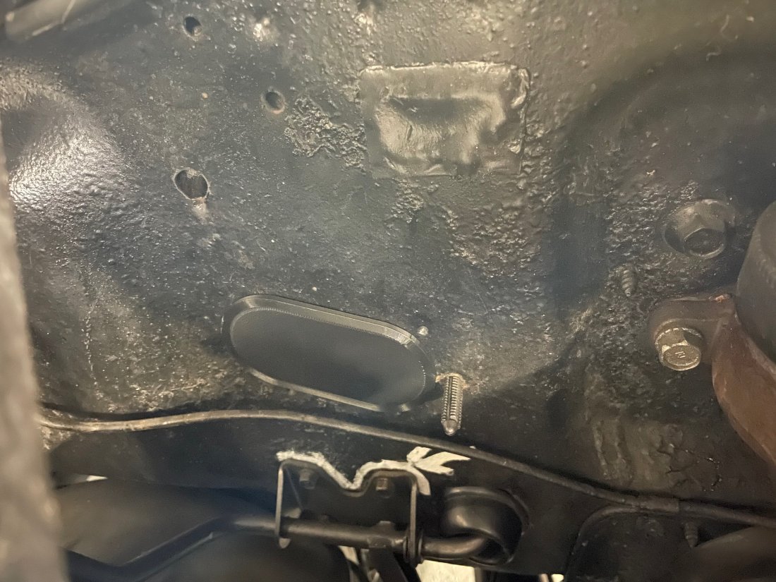

Mahlzeit,
hab nun ein Teil gedruckt und eingebaut. Passt perfekt. Falls jemand das gleich Problem hat - einfach melden ich kann die Datei schicken.
Grüße Armin
Grüße Armin

Saugut, Armin. Meins sah im Kopf genau so aus.

Ich würde da eventuell noch etwas Butylband Motorraumseitig unterlegen und von innen die Dämmung dazwischen wegnehmen. Das heißt nicht umsonst Spritzwand. So wie es jetzt montiert ist, läuft das Wasser dahinter und die Dämmmatte saugt sich langsam aber sicher mit Wasser voll..... und die Matten können Wasser unheimlich lange speichern ......Pumukel0815 hat geschrieben: ↑Mi 14. Sep 2022, 11:48 Mahlzeit,
Grüße Armin
.... ansonsten sieht das echt klasse aus
