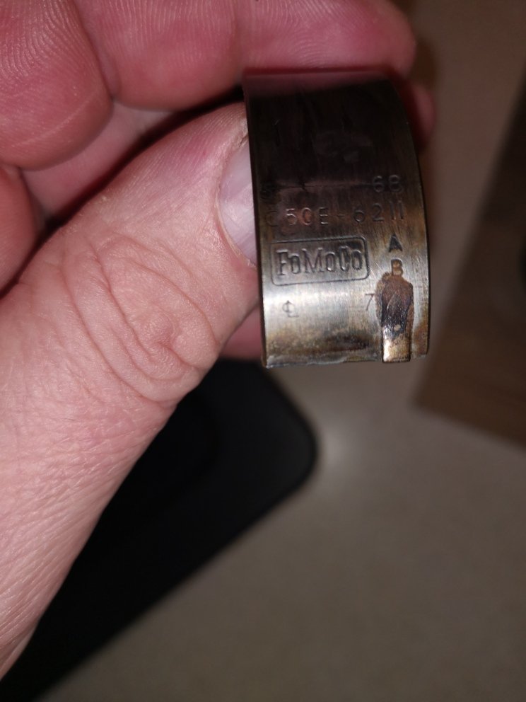

Hir mal das bild von dem Lager, und von der messung.
- IMG_20221116_050106_resized_20221116_050210580.jpg (63.55 KiB) 2025 mal betrachtet
- IMG_20221115_180133_resized_20221115_060347715.jpg (69.68 KiB) 2025 mal betrachtet

das ist ein org. Lager.
Sollmaß: 2.1228- 2.1236"
Kontrolliere bitt alles nochmal.

Also ich lese auf der Bügelmessschraube das Maß 53,92mm ab.
Bei den Bügelmessschrauben ist meistens eine 50,00mm Prüfmaß mit dabei, damit man die Skala überprüfen kann.
Bitte noch einmal kontrollieren
Gruß Jan
Gruß Jan
Besten Dank
Jan
Jan

hast Du zusätzlich die Lagerspiele mit Plastigage gemessen?
Der Umgang mit der Mikrometerschraube ist bekannt? Den Sperrdrehknopf für die Messung benutzt?
Ich würde auch eher 53,92x ablesen - also innerhalb der Toleranz.
Re: Öldruck
Hab das heute in der Früh kontrolit mit dem 50mm Prüf mass der bügelmessschraube das paßt.
Sory aber ich sehe da 4volle Striche an dem mickrometer oder brauch ich ne Brille?

Dass der nächste 0,5er Teilstrich auf der Skalenhülse unter der Skalentrommel hervor schaut ist normal, wenn der Wert nahe an *,9 ist. Zur Kontrolle kannst du vom 50,00mm Prüfmaß ausgehend die Umdrehungen der Skalentrommel zählen. Eine Umdrehung = 0,5mm. Dann weißt du welches Maß vor dem Komma steht. Musste ich in der Lehre damals auch erst lernen. Die digitalen Schätzeisen der Neuzeit lesen sich zwar einfacher ab, gaukeln einem aber auch eine Genauigkeit von 0,001mm vor, welche einfach nicht machbar ist. Die gute alte Messschraube ist schon richtig.
Gruß Jan
Gruß Jan
Besten Dank
Jan
Jan
Re: Öldruck
Ok alles klar Dan bestelle ich für das mass von 53,92mm die pleuel Lager danke
