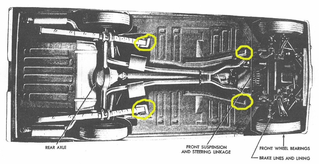

aber nur das wir uns richtig verstehen. die punkte für eine bühne sind doch hinten die federaugen und vorne die rahmenlängsträger…. siehe bild….
ich hab mal vorhin die abstände gemessen zwischen den punkten.
Abstand von den zwei Punkten Hinten ungefähr 78cm also von der Wagenmitte 39 cm
Vorne sieht die Welt schon etwas anders aus…
Der Abstand voneinander ist ca. 112 cm
liebe grüße
liebe grüße
- IMG_0122.JPG (283.33 KiB) 1419 mal betrachtet
- mem
- Beiträge: 2893
Re: Hebebühne kaufen
Grundsätzlich ist das genau so richtig.... aber wie gesagt, es funktioniert problemlos an den Kanten unter der A-Säule..... man sollte nicht vergessen das die Karosserie selbsttragend ist
