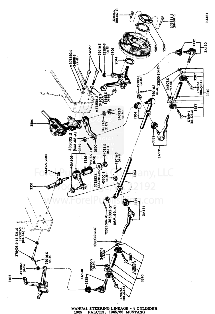

Hier mal ein Diagramm mit Teilenummern, vielleicht hilft das weiter.

Wenn Dein 64.5er V8 original ohne Servo kam (und auch nichts weiter umgebaut wurde), dann sind der linke und rechte äußere Spurstangenkopf gleich (und zwar nicht gebogen). Mit Servo wird links (Fahrerseite) ein anderer, gebogener Spurstangenkopf benötigt (wahrscheinlich wegen dem Steuerventil der Servo). In dem Fall hast Du also den falschen, gebogenen bestellt, bzw. ist die Artikelpräsentation bei Rockauto irreführend, da nicht explizit auf die Servolenkung verwiesen wird. Die hier sollten passen, preislich auch ok: https://stang-parts.de/de/lenkung/2816- ... 31782.html -> frag doch einfach mal bei Stang Parts nach, ob die von Moog sind (die Artikelnummer ES336R lässt darauf schließen).
