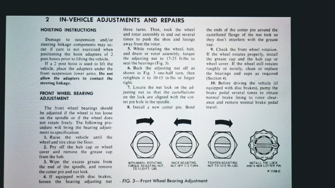

das muss nicht absolut leichtgängig sein...
Ford Shop Manual sagt: Mit 100 in-lbs anziehen - ganz genau so mache ich es immer - egal auf der Straße, Rennstrecke oder Rallye.

Re: Radlager Spiel einstellen
Ich wende dieses Procedere aus meinen Shop Manual an.
Allerdings hatte ich noch nicht dieses Problem.

Vielen Dank euch. Ich habe nun die Kronenmutter erst etwas fester angezogen und dann etwas gelöst. Jetzt kann ich sie ein Loch weiter drehen als vorher und trotzdem läuft alles leichtgängig.

Hi
wichtig ist, zuerst das Lager etwas fester anzuziehen, sodass es sich setzen kann (natürlich nicht anknallen wie blöd, mit Gefühl...)
Dann lockern und möglichst spielfrei einstellen, je nach Position der Kronenmutter, wie schon gesagt.
