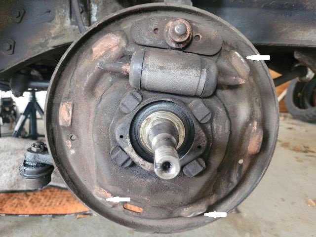

So, ich habe jetzt erst einmal die Bremse rechts zerlegt.
Die Bremsankerplatte ist an drei Stellen eingelaufen.
Der RBZ sieht trocken aus. Wie kann man denn prüfen, ob der festgegammelt ist?
Beläge scheinen alt aber noch gut zu sein. Aber da möchte ich eh neue einbauen.
Ich habe bei Patrick bereits Porterfield Beläge bestellt. Das führt zu der Frage, ob man dan den eingelaufenen Stellen der Bremsankerplatte was machen muss? Patrick beschreibt ja in einem seiner Videos, dass die Porterfield Beläge auf einer viel größeren Fläche gleiten als die herkömmlichen Beläge.

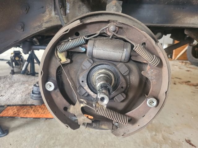

Nachstellerseil intakt. Nachsteller funktioniert soweit.

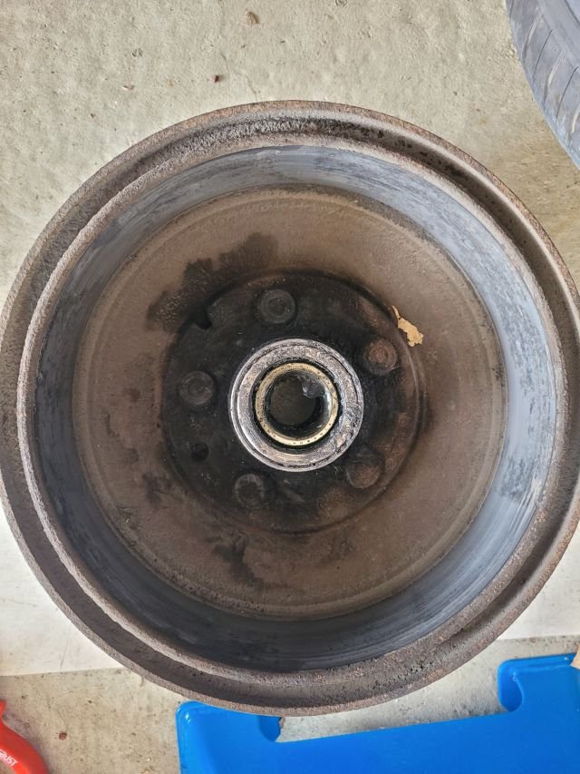

Die Bremstrommel weist keine Riefen auf.

Ich bitte euch die Teile so gut es eben geht zu begutachten und mir Tipps für das weitere Vorgehen zu geben.

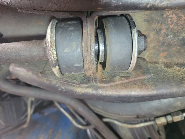

Gummis Zugstrebe.jpg (106.85 KiB) 1517 mal betrachtet

die Gummis der Zugstreben sitzen nicht richtig. Dadurch kommt es zum Verzug beim Fahren und Bremsen, so dass sich die Fahrwerksgeometrie ständig ändert.
Da musst du was machen.
