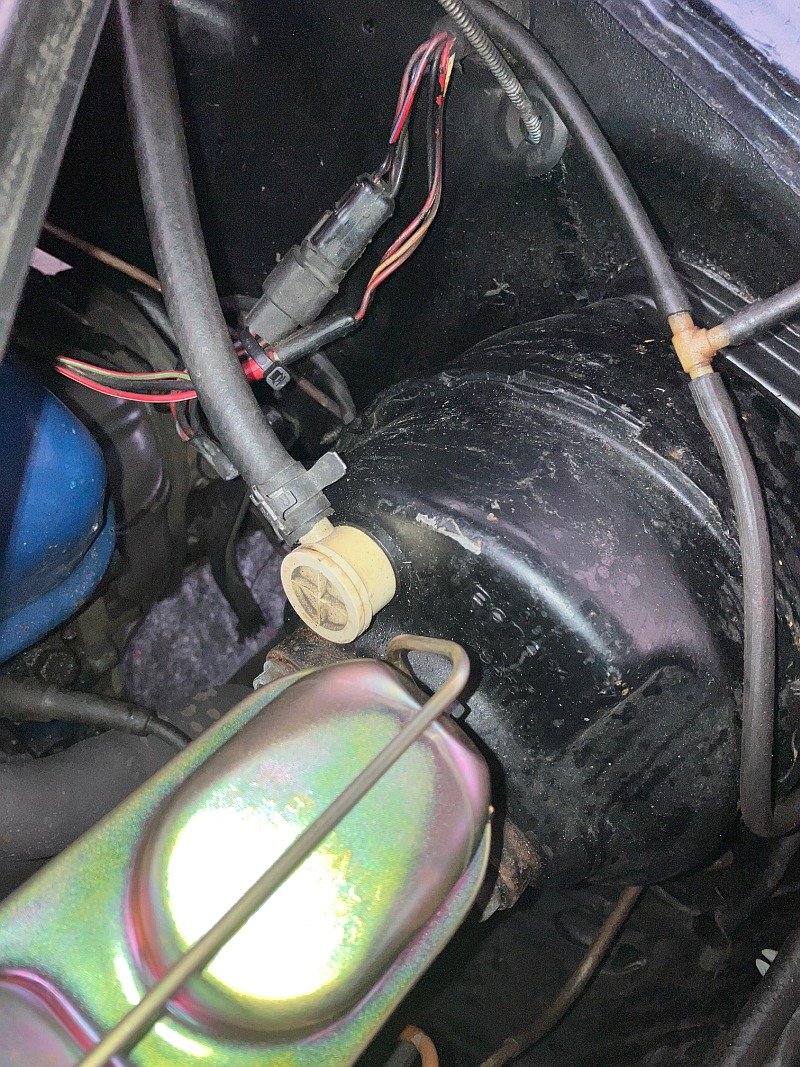

Letzterer (der weiße Stopfen) wurde wohl beim Abhebeln des Deckels öfter mal verbogen. Den kann man sicher austauschen, oder? Es gibt ein Ersatzteil, die Frage ist, ob es immer das gleiche Gewinde ist bei allen BKV.
Der Vakuumanschluß von der Spinne zum BKV sieht in Ordnung aus.

Also budgetmässig erstmal Stopfen (Rückschlagventil genannt) tauschen und Gewinde untersuchen des Stopfens. Sind die genormt bzw. bei Bendix und Konsorten gleich?
Hab jetzt spontan nur 69-73er gefunden. Ich weiß aber auch nicht, ob das ein 68er Bendix oder späterer ist....

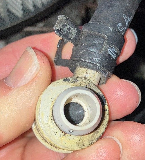

T5owner hat geschrieben: Mi 19. Apr 2023, 19:04 "Gewinde untersuchen des Stopfens."
Ich habe beim ersten Post mit "Gewinde" gedacht, ich missverstehe da was. Aber jetzt: wie du an Bild von dir auch siehst, gibt es kein Gewinde an dem Rückschlagventil. Es wird nur in eine Gummimuffe, die im BKV sitzt, geschoben.
Den Durchmesser und ob er überall gleich ist, weiß ich leider nicht. Ich denke, die sind gleich, aber darauf kannst du dich nicht verlassen.

Meines Wissens gab es die Bendix - Brake Booster erst ab 69, davor waren es immer Midlands. Ein Repro - Bendix - Rückschlagventil sollte also passen. Ob das Ventil defekt ist, läßt sich durch Pusten / Saugen mit dem Mund prüfen.

a) Ventil scheint halbwegs in Ordnung (Pusten/Saugen-Test bestanden), werde ich aber mal ersetzen.

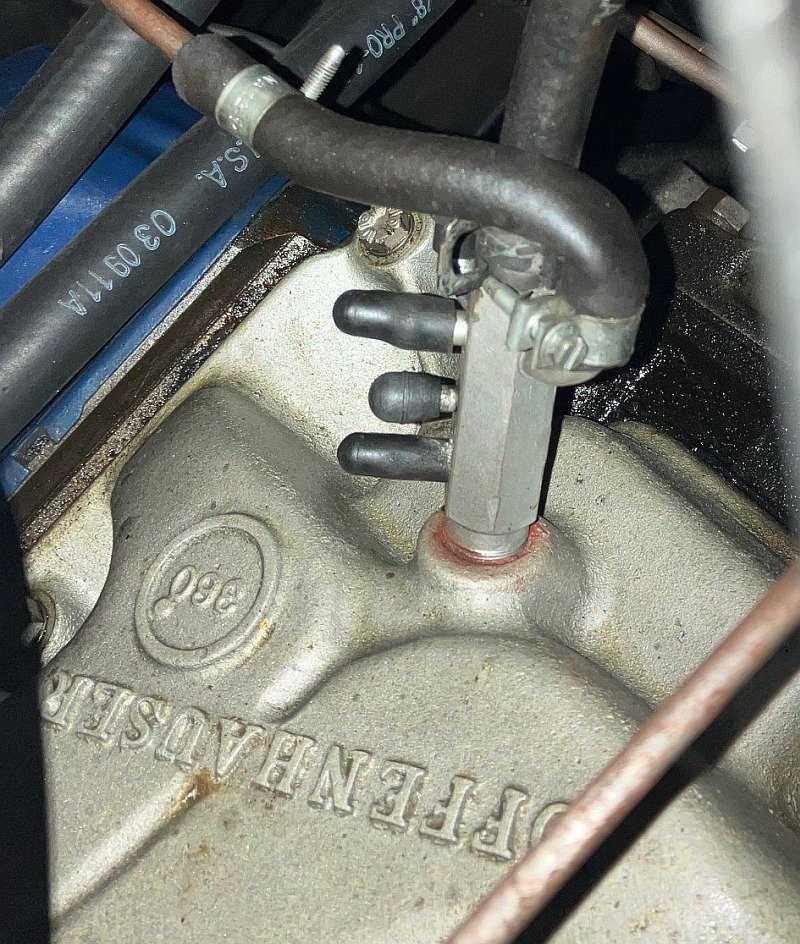

b)Der mittlere Stopfen auf dem Vakuum-Baum war recht lose, hab ihn mal mit etwas spacker sitzendem ersetzt.

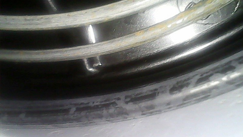

3) Mal mit der Spion-Kamera in den Booster geschaut. Es sind ein paar gelbe Flecken an einer Feder zu sehen, sehen aber alt und angetrocknet aus, nicht frisch.
