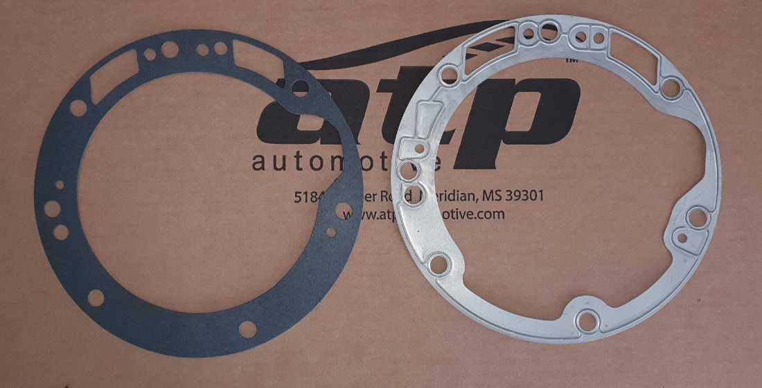

Kann/sollte ich die Alu-Dichtung wiederverwenden?
Scheint so als wenn es nur noch die Papierdichtungen neu gibt, oder?
Sven
Sven
Re: C4 Getriebe Endspiel Einstellscheibe - selective washer
HI,
ja es gibt nur noch die Papierdichtungen.
Die 'Einstellscheiben und 90Grad Modulatorschlauch habe ich in ein Kuvert gepackt.
Theo
