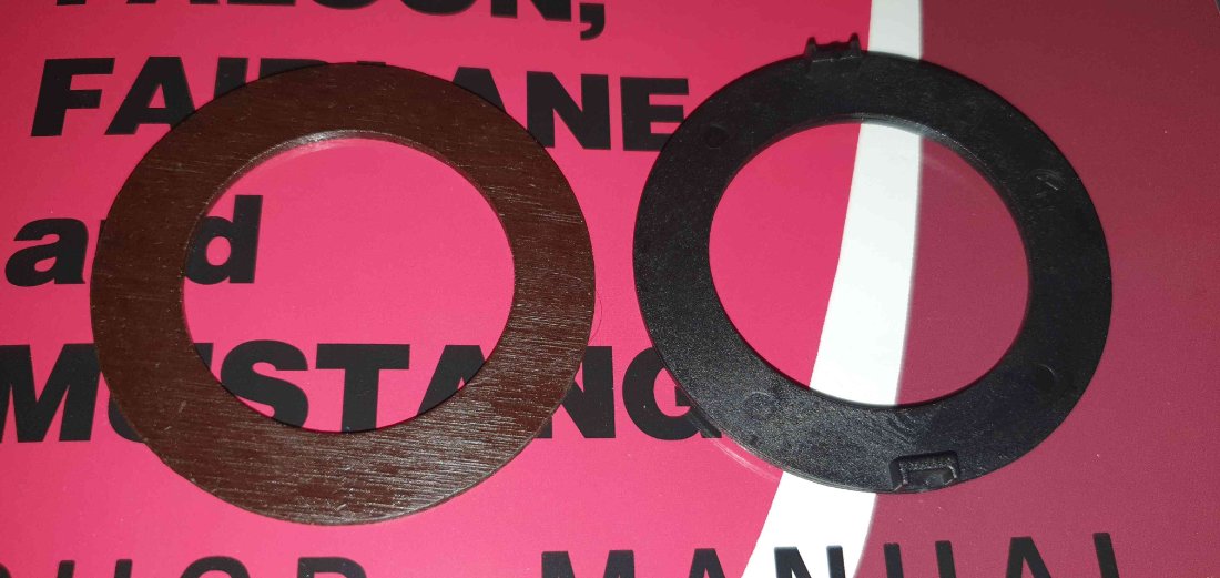

bei meinem C4 stimmt das Endspiel nicht und ich bin auf der Suche nach dickeren Einstellscheiben. Lt. Shop Manual soll man ja die Einstellscheiben #1 + #2 paarweise tauschen. #1 ist bei mir braun ohne Nasen. Neue Scheiben habe ich nur schwarz mit Nasen gefunden. Gibts die Version ohne Nasen noch irgendwo oder kann ich die neue Version verwenden (Nasen wegfeilen)?

Welches Endspiel hast du und wie Dick sind die jeweiligen Einstellscheiben jetzt.
Und nein die Plastik kannst du nicht verwenden.
Du hast eine Pumpe bis Produktion 10/65.
Grüße Theo

Hi Theo,
Endspiel ist 1,11mm (0,0437 inch).
Soll lt. Handbuch wäre 0,2032 - 1,0668 mm (0,008 - 0,042 inch).
Scheibe #1 ist 2,25mm (0,0885 inch)
Scheibe #2 ist 1,44mm (0,0567 inch)
D.h. die neuen Scheiben sollten max. 0,0357 inch dicker sein um an die 0,008 inch Endspiel zu kommen.
Soweit richtig?

kannst du mir sagen welche Nummer auf der kleinen Einstellscheibe steht.
Theo

Da steht eine 2 also 0.052 - 0.056 das passt zu meinen gemessenen 0,0567
