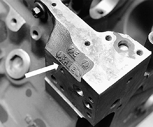

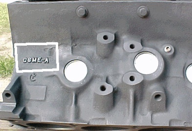

Da du einen S-Code hast, ist ein 390iger FE Motor verbaut. Das ist ein gänzlich anderer Motor als der Windsor als 289/302/351cui.
Wenn du also Infos suchst, musst du bei FE suchen.
Laurent hat da absolut Recht mit der Angabe der Platzierung der Gussnummern.
Und falls jetzt jemand kommt und sagt, das du einen Big Block hast, liegt er damit falsch
denn der FE ist irgendwas Mittendrin…
VG Jörg

Das sagt nix. du musst von vorn aus gesehen links unter den Krümmern gucken.
C7ME oder ähnlich
