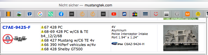

Fastback67 hat geschrieben: ↑So 4. Jun 2023, 09:20 Hallo Jöy,
Danke für die Tipps, die Krümmer sind nicht mehr original, hat Fächer drin, der Vergaser ist ein Edelbrock. Nummer der Ansaugbrücke ist C7AE 9425-F.
Gregor
Na Holla die Waldfee.... :o
Da hast du ein begehrtes Alu-Police Interceptor Intake für 427er/ 428er und High Performance Motoren drauf.
Kam so wohl auch auf GT500 Shelbys ....
Ich hab mir damals eine aus USA vom Teilemarkt mitgebracht....
Da würde ich mir den Motor aber mal sehr genau ansehen, nicht das du da gar keinen 390iger mehr drinnen hast, sondern was Dickeres....
Jetzt bitte mal noch die Kopfnummern....
Jörg

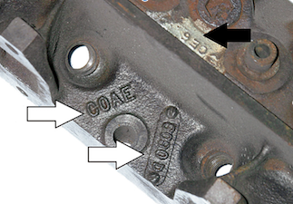

Fastback67 hat geschrieben: ↑So 4. Jun 2023, 12:47 Hallo Jörg,
Echt nett von dir, das du dir für mich so eine Mühe machst. Danke. Ich finde wieder keine Nummer auf den Köpfen. Ist echt eng und man sieht kaum was. Wo müssten die denn stehen. Die Ventildeckel gehen über die Köpfe und decken auch einen Teil des Ansaugspinne ab.
Die Nummer steht zwischen den Kerzen 2 und 3 (siehe Foto). Ja, ist eng, aber du wolltest ja einem S-Code. Jetzt kommt die Leidensphase … 😄
Oder du hast Aluköppe… dann nix Nummer.
Mach mal ein paar Fotos von der Maschine und stell die hier rein.

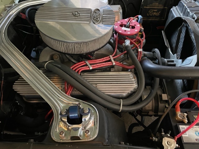

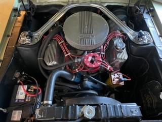

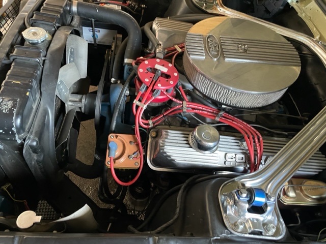

Re: Motor Code
Beitrag von Fastback67 »
Anbei mal ein Foto

GTfastbacker
Beiträge: 2171
Re: Motor Code
Beitrag von GTfastbacker »
hübsch !
Eine lustige Teilesammlung aus dem Summit Zubehör Katalog.
Leider kann meine Glaskugel nicht um die Ecke gucken.
Jörg
