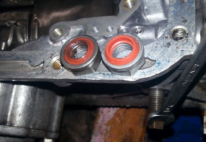

.... temporär könntest Du es mit einem passenden Alu-Dichtring versuchen.
aber warte besser, bis die richtigen Muttern bei Dir eintrudeln.
und bei der Gelegenheit gleich den Bremsband-Servoweg richtig einstellen, wenn Du schon dabei bist.

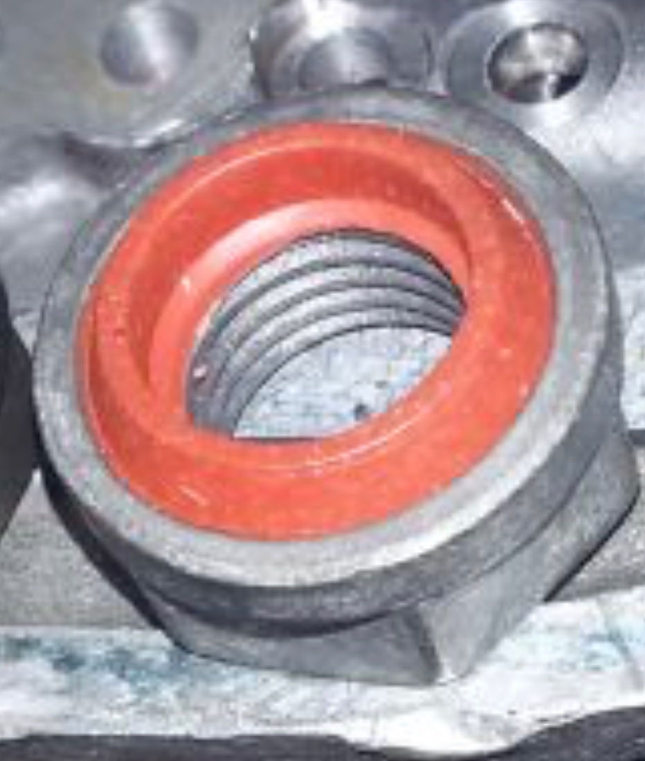

so sehen die richtigen Muttern aus: alt / neu

so habe jetzt die sicherlich richtigen Muttern geliefert bekommen, aber ich bekomme die besagte Schraube einfach nicht abgedichtet. Erst scheint die Dichtung ihren Job zu tun, aber nach kurzer Zeit strömt das Getriebeöl regelrecht....
Habe es auch mit unterschiedlichem Drehmoment lt. im manual beschriebener Bandbreite versucht...ohne Erfolg.
Gibt es da eine bestimmte Vorgehensweise zur Montage? Also, ich habe erst die Einstellschraube korrekt eingestellt und anschließend die Mutter vorsichtig aufgedreht. Zuvor habe ich natürlich sowohl den Gewindegang der Einstellschraube als auch die Auflagefläche penibelst gereinigt.
In meiner Verzweiflung habe ich schon überlegt den Gewindegang zusätzlich mit Teflonband abzudichten. Hat das schon mal jemand versucht?
Hat noch jemand eine Idee und / oder Tip.
Vielen Dank und Gruß
Ralf

bei mir hatte das Gehäuse im Bereich des Gewindes einen Haarriss...somit waren alle Versuche mit neuen Muttern leider nichtzielführend.
Wünsche viel Erfolg bei der Fehlersuche!
Grüße, Ralf

Das Problem mit dem Null-Ring wird sein, das dort zwar die Fläche der Mutter zum Gehäuse abgedichtet wird, aber das Gewinde weiterhin undicht bleibt und dort das Öl durchdrückt.
Bei der oben abgebildeten Mutter quetscht der Dichtungsring das Gewinde mit zu und dichtet beide Flächen ab. Deshalb soll die Mutter auch immer durch „neu“ ersetzt werden.
