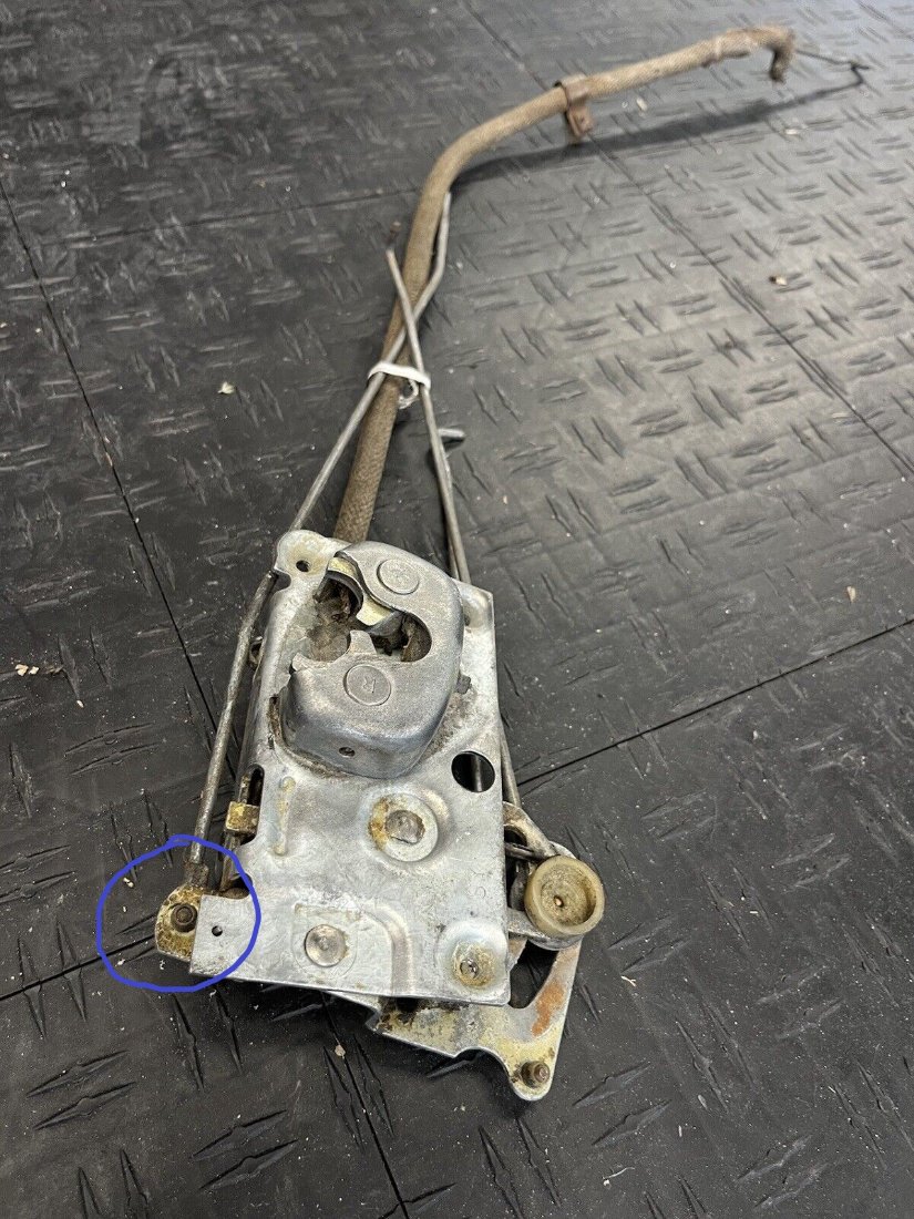

Re: Türverriegelungsknopf klappert
Der Stab ist mit einem der Clips direkt am Verschluss der Tür bzw. Türschloss befestigt (Door Latch) befestigt. Wenn du die Türpappe entfernst kann man diese recht problemlos erneuern. Gibt die günstige Version der Clipse, welche nur aus Plastik sind, bei einigen Händlern. Der Link den ich geschickt hatte ist die Metallversion mit eingesetzter Kunststoffbuchse für etwas mehr Geld.
Von den Billigen habe ich noch welche über falls du Interesse hast.
- s-l1600.jpg (224.15 KiB) 355 mal betrachtet
Grüße Carl
