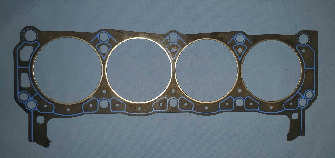

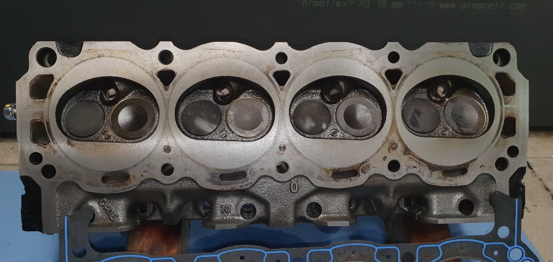

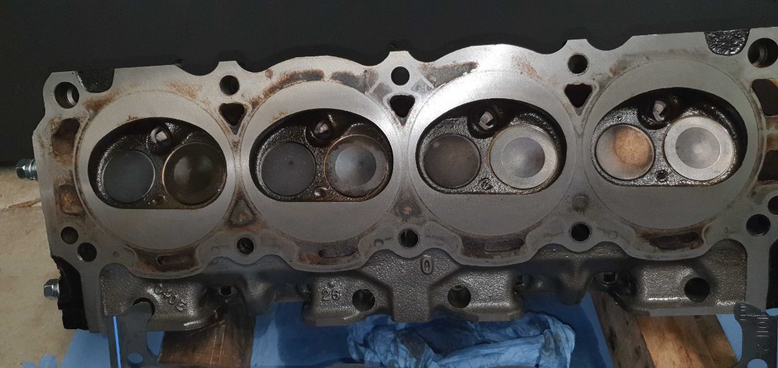

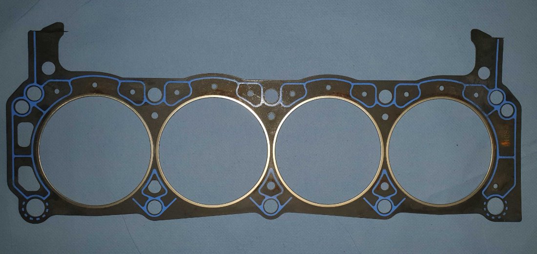

So, Köpfe sind ab. So schaun die Dichtungen und Köpfe aus. Was ist von den dunklen Stellen zu halten, muss das so oder wars da undicht?
Außerdem ist die Zündkerze von Zyl. 2 dunkler als die anderen.

Daniel_Mach_1
- Beiträge: 573
Re: Motor abdichten oder mehr
Ist das erste Bild vom rechten undichten Kopf?
Das erste was ich sehe ist, dass mehrere Kühlkanäle komplett dicht zu sein scheinen. Ist das so, oder sieht es auf dem Bild nur so aus?
Viele Grüße Daniel
Viele Grüße Daniel
1 ist der linke Kopf, 2 der Rechte.
Die Kühlkanäle sind alle sauber - schaut auf dem Bild nur so aus.
Der dunkle Bereich zwischen Wasserkanal und Zylinder - gehört das so? Das schaut bei allen Zylindern so aus.
