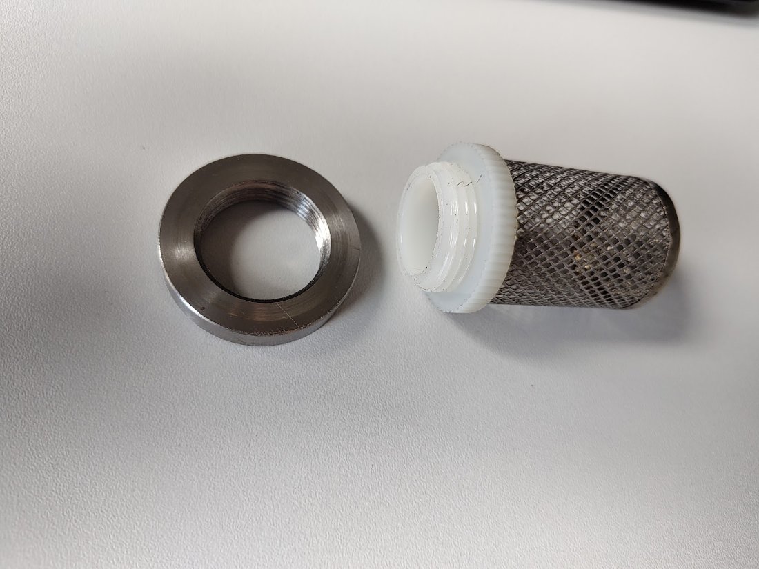

Mit den geplanten Flächen ist eine gute Idee, frage ich mal noch ob da was gemacht wurde. Ich werde mal alles säubern und die Ansaugbrücke nochmal mit den alten Dichtungen ins "V" legen und anziehen. Wenn die Köpfe geplant wurden würde die Brücke tiefer sitzen und ggf. auf der flachen Unterseite aufliegen?! Werde mal mit der Fühlerlehre gucken wie viel Platz da noch ist. Die Unterseite müsste dann bearbeitet werden oder was kann noch unpassend sein?
GANO Filter hatte ich erst im Blick, da es in DE nur die Plastikversion gibt und mir der Import zu lange gedauert hätte, habe ich aus einem G3/4" Filter aus dem Baumarkt und einem Edelstahlring was selber gebaut. Sitzt versteckt im oberen Kühlerschlauch, kann man ganz einfach warten. Idee kam von Detlef (Delle_68), die fand ich gut.

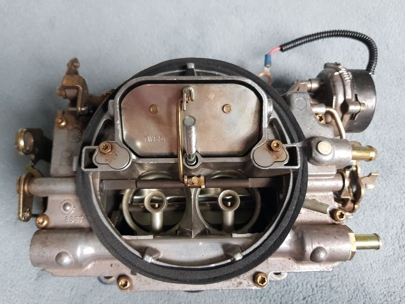

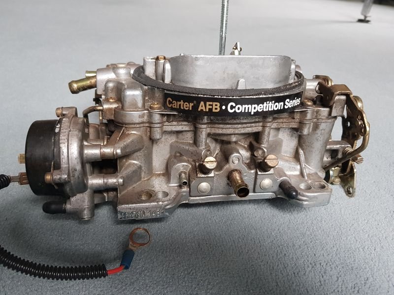

das ist zwar kein Verkaufsthread, aber ich hätte noch einen Carter Competition 9635SA, welcher tadellos auf einem 289er funktionierte und bei mir nur rumliegt. Für 50,- Mäuse kannst Du den haben.
Viele Grüße Christoph

...nö ich meinte den Carl. Das Ding kann man zur Fehlereingrenzung, oder auch dauerhaft benutzen.
Der geht richtig gut. Ich habe nur einen zuviel davon.

Das Angebot mit dem Carter nehme ich gerne an, genau sowas zum Überbrücken habe ich gesucht
Ich schicke dir eine PN. Wie ich sehe hat der 625cfm und wenn er schon grob auf einen 289 abgestimmt war kann ich ja übergangsweise damit fahren.
Den Edelbrock 1901 werde ich beim Händler reklamieren, der ist jünger als 1 Jahr. Wenn das nicht klappt gucke ich ob ich ihn neu Buchsen kann.
