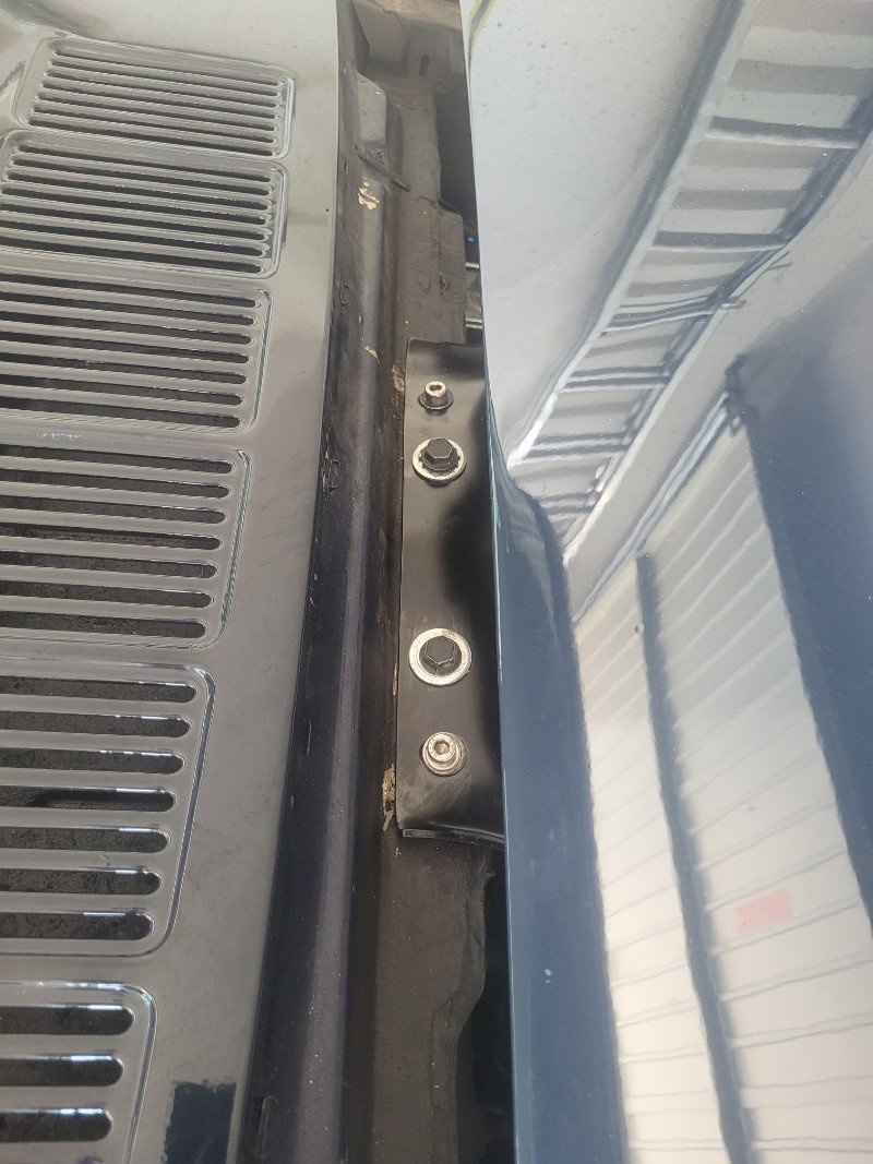

Endlich ist das Teil drinnen, puh!
Vielen Dank für eure Hilfe. Letzten Endes haben die Tipps mit dem Spanngurt und dem Hebel geholfen.
Ich konnte dann die Schrauben schräg ansetzen und hab dann mit Hilfe der Schrauben die Brace in Position geschraubt. Ich habe zunächst 8er Schrauben verwendet und dann hinterher die zwei mittleren durch die originalen ersetzt.
Außen habe ich vorerst die 8er Schrauben verbaut gelassen, da ich dort die originalen nicht durchgesteckt bekommen habe. Da passts nicht ganz.
Dort muss ich evtl doch etwas die Löcher der Brace vergrößern, oder einfach so lassen ;)
Vielen Dank nochmal

Hi Josef,
bohr die äußeren Löcher einfach in montiertem Zustand auf's passende Maß auf, originale Schrauben rein und fertig.

Red Convertible hat geschrieben: ↑Do 17. Aug 2023, 13:18 bohr die äußeren Löcher einfach in montiertem Zustand auf's passende Maß auf, originale Schrauben rein und fertig.
Gute Idee. das werde ich machen, danke.
