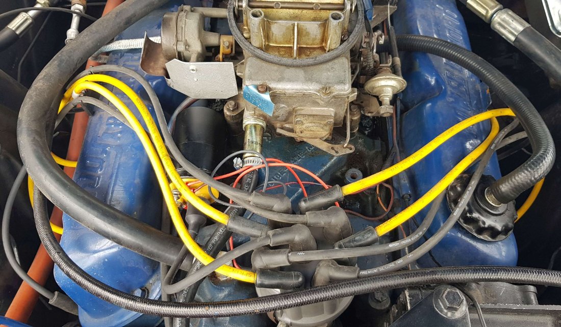

Ich habe gerade das abziehen der Zündkabel am Zylinder vorgenommen, bei laufendem Motor.
Ich weiß jetzt nicht in welcher Reihenfolge die Zylinder gezählt werden,
aber auf der BFS gab es am vorderen (der 1er) eine Änderung im Motorlauf und beim hinteren (der 4er?)
Auf der FS gab es dann nur bei den beiden Mittleren eine Änderung (6 und 7er?)
D.h. 4 Zylinder laufen nicht mit, 2,3,5,8 !?
Deren Kabel habe ich jetzt gegen 4 ältere, gelbe, getauscht, die ich noch hatte, und die eigentlich nicht kaputt waren. Siehe Bild.
Welche weiteren Maßnahmen machen jetzt am meisten Sinn?
Hier noch die Checkliste:
Fehlersuche - ToDo Liste
1. Benzinpumpe - ok
Benzinleitung gelöst und kurz gestartet, Benzin wird ordentlich in den Becher gepumpt
2. Benzinfilter am Vergaser - ok
Es wird Benzin im Strahl in die vordere Kammer eingespritzt, wenn man Gas gibt
3. Zündspule erneuert - ok
war nicht defekt
4. Pertronix Modul korrekt angeschlossen - ok
lt. Herstellebeschreibungy, würde ich erst mal ausschließen!?
5. Schwimmerventil hängt - ok
ist freigängig und ändert sich mit Pegelstand
6. Unterdruckleitungen - ok,
sehen für mich gut aus habe aber nur die kleine von Verteiler zum Vergaser gefunden
7. Zündkabel am Motor abziehen - nicht ok
4 von 8 ergeben keine Änderung
8. Zündkabel tauschen "ok"
Kabel der nicht laufenden Zylinder getauscht
offene Punkte:
regelmäßige Zündung aller Kerzen mittels Zündpistole, noch keine vorhanden
Lichtmaschine durchmessen, wie geht das?
Spannungsversorgung Messen, wo? Werte?
Batterie
Steuerkette
Knalpot

Vergaser einseitig verstopft.
Vergaser ausbauen, reinigen und neu abdichten. Danach neuen Benzinfilter nicht vergessen.
Gruss Marc
DukeLC4
Beiträge: 3049
Fuhrpark: 65er Mustang 5.0
08er Focus ST 2.5T
82er Schwalbe 0.05
Re: Leistungsverlust, Motor nimmt kein Gas mehr an, läuft schwerfällig
Beitrag von DukeLC4 »
die Zylinder werden bei den üblichen Dual Plane Ansaugspinnen überkreuz vom Vergaser versorgt.
Die eine Vergaserhälfte versorgt Zylinder 2-3-5-8, die andere 1-4-6-7.
Also arbeitet eine Vergaserseite nicht korrekt. Wahrscheinlich sind die einfach nur die
Zuluftdüsen verstopft. Die sitzen bei deinem Vergaser oben in dem eingeschraubten Booster,
unter der Chokeklappe.
Grob gesagt den Vergaserdeckel runterschrauben, den Booster mit der großen Kreuzschlitzschraube
lösen, dann kannst Du die ganzen kleinen Düsen seitlich reinigen.
Du kannst mal unter meinen Videos schauen, ich habe zwei Stück zur Überholung des 2100 Vergasers,
da sieht man auch die Zuluftdüsen im Booster und wie man den Booster abschraubt.
Für die Reinigung musst Du nicht mal den Vergaser vom Motor schrauben.
Wegen deiner Pertronix. Die ist falsch angeklemmt. Wie weiter oben schon jemand geschrieben hat
wird die nicht an die Zündspule angeklemmt, sondern vor dem Widerstandskabel ans Zündschloß.
Auch dazu habe ich ein Video.
Aber unabhängig vom falschen Anschluß würde deine Installation ehrlich gesagt nicht lange halten.
Man längt solche Kabel auf dem Motor passend ab, schützt sie gegen Vibration und durchscheuern
und lässt sich nicht einfach lose im Kringel liegen, teilweise über die scharfe Kante der Schlauchschelle.
Da ist ein durchscheuern vorprogrammiert.
