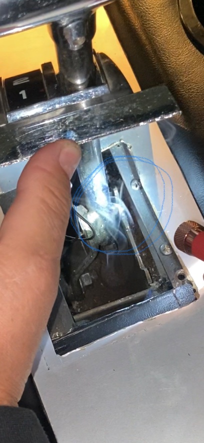

ich habe “glaube ich” ein ähnliches Problem. Meiner Startet nicht, stattdessen funkt und raucht es aus der Schaltkonsole. Ich stelle auf P und schalte Zündung ein, will starten dann brutzelt es am Schalthebel. Der Anlasser dreht auch nicht durch, hab ich da irgendwo ein kurzen Anliegen?
Ich hab mal ein Video gemacht und angehängt.
Video geht leider nicht, hab versucht es im Bild darzustellen.
vG Schulle
vG Schulle

Sieht aus als wäre der Neutralschalter fratze oder zumindest Kabel vom Selbigen blank liegen
Sieht so aus: https://stang-parts.de/de/728-schalter-relais
