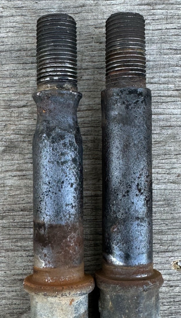

Ich kann nur jedem dringend empfehlen, nach Kauf seines Ponys die Zugstreben zu prüfen.
Habe heute die Zugstreben und den Stabi getauscht....
Die Linke war schon dünn, also mit "Sollbruchstelle" und die Rechte krumm.....
