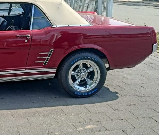

- hinten: besseres Fahrverhalten nicht wirklich spürbar und Optik daneben. (nach meinem Geschmack, d.h. weiter relativ großer Abstand, s. Bild.)

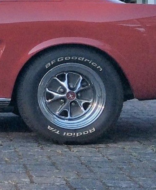

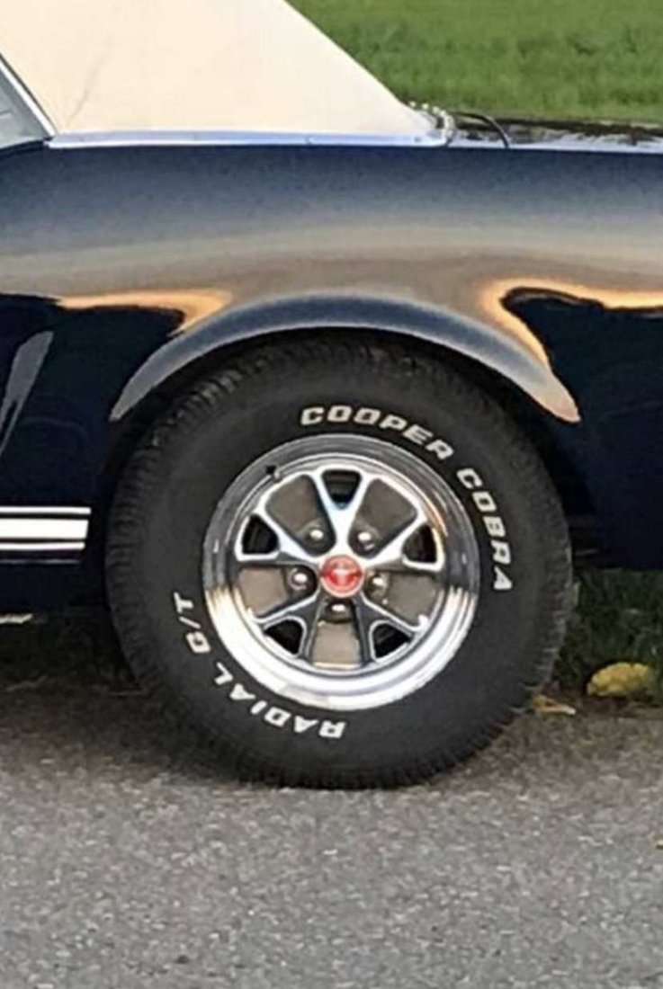

So in etwa hatte ich mir das vorgestellt: (s. Bild)

Hallo BuWe,
wie ich es sehe willst du mit dem Mustang ganz tief runter. Eigentlich macht man vorne Shelby Drop oder 1" tiefer. Beides zusammen bedeutet mon. 1,5" tiefer 1.?
Hinten hast du 1" tiefer verbauen lassen, mit KYb Dämpfer. 2.??
Diese wiegen wegen des fehlenden Gewichts auf der Achse durch den Gasdruck die 1" wieder auf also hast du hinten nichts tiefer gelegt!!!!.
Günstigste Abhilfe Baumarkt. 250 kg Zementsäcke hinten rein und die Höhe stimmt.
Böcke an der Hinterachse vergiss lieber sofort, haut dir der nächste Prüfer oder besser noch die Polizei bei der nächsten Kontrolle um die Ohren.
Ich verstehe es einfach nicht, Auto mit Ferdern und großem Aufwand tiefer legen und mit Gasdruck Stoßdämpfern wieder höherlegen????
Nur meine Meinung.

Re: Fahrwerkshöhe / Abstand zw. Reifen und Radlauf hinten
Hi BuWe71,
welche Blattfedern wurden genau verbaut?
Könntee sein, das die Werkstatt die Blattfedern auf der Hebebühne eingebaut und die vorderen Bolzen angeknallt hat.
Das kann dazu führen, daß sich die Buchsen in den vorderen Aufnahmen verspannen und sich das Auto nach dem Ablassen auf die Räder nicht, oder nur teilweise setzt.
Ich würde beide Bolzen lösen und sehen was passiert.

Dank Marc und Mario für Eure guten Feedbacks. Beides könnte jeweils der Grund für das aktuelle Ergebnis sein.
Bevor ich die KBYs hinten wieder grunds. rausschmeiße, überprüfe ich erstmal den Verdacht von Mario.
Andererseits: welche Öldruck-Dämpfer (?) geben denn nicht nach und sind für eine Tieferlegung die bessere Wahl?
Welche Blattfedern genau verbaut sind, weiß ich leider nicht bzgl. Hersteller. Müsste ich ggf. mal fotographieren?
Die Böcke hat der Tüv (warum auch immer) letztens gar nicht moniert. Aber das war ja auch der Tüv von der Werkstatt, die die Böcke empfohlen hat. Nur der nächster Prüfer kommt bestimmt ...

Also meiner hat vor ca. 6 Jahren auch neue Blattfedern inkl. Gasdruckdämpfer bekommen. Ohne Tieferlegung.
Hat sich seit dem nur minimal gesetzt.
Sieht wie bei dir aus.
Mich stört das überhaupt nicht.
Der Werkstatt kannst du meiner Meinung nach keine Vorwürfe machen.

Für die Höhe in welcher Richtung auch immer sind die Federn zuständig.Stossdämpfer haben damit nichts zu tun,egal ob Öl oder Gas
@ Carsten: ich würde dir Recht geben, wenn ich der Werkstatt nicht extra den Wunsch/Auftrag mitgegeben hätte, dass es tiefer werden soll. (quasi optisch vergleichbar wie vorne)
Als ich es dann reklamiert habe, dass sich ja optisch nichts verändert hat, hat man zusätzlich die Böcke drunter geschraubt, was aber auch nichts mehr signifikant gebracht hat.
@ Frank: dann verstehe ich nicht, was oben im Thread Marc geschrieben hat, dass Gasdämpfer die 1 Zoll weniger von den Blattfedern wieder ausgleichen. Mit dem Ergebnis „Nullsummeneffekt“.

..... auf den Bildern könnten das auch schon 70er oder noch höher sein..... das füllt natürlich optisch den Radkasten aus. Gleiches Phänomen hatte ich auch gerade.
Hab von 195 60 14 auf 215 70 14 gewechselt und da ist jetzt deutlich weniger Platz.... wenn ich die Bilder so über den Achsmittelpunkt betrachte, ist außer zu dem letzten kein wirklich größerer Unterschied zu erkennen.... außer eben das die Flanke höher ist....
