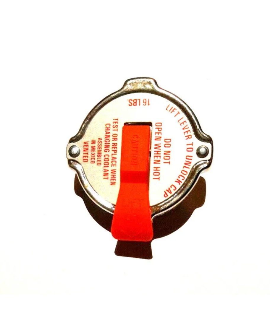

hast du einen Kühlerdeckel mit Hebel zum entlüften?
Wenn ja, Kühlwasser auf Betriebstemperatur fahren und nach dem Abstellen des Motors sofort über vorsichtiges Anheben des Hebels entlüften.
Gluckern Heizungskasten

- Screenshot_20231105_135906_eBay.jpg (66.71 KiB) 388 mal betrachtet

Mach ich auch desöffteren um dem System den Druck zu nehmen...
