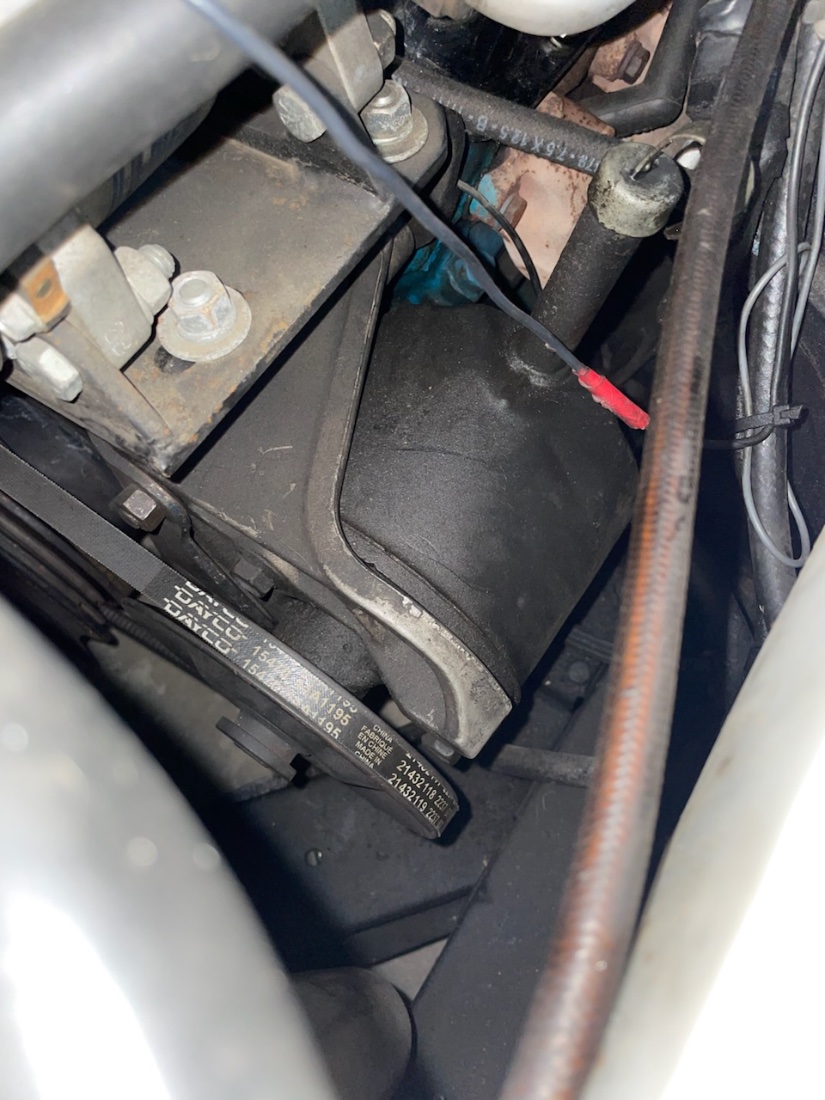

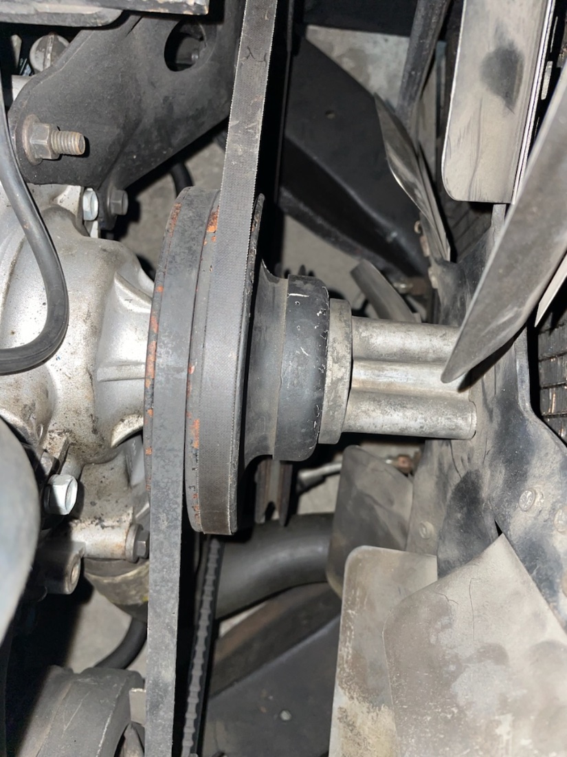

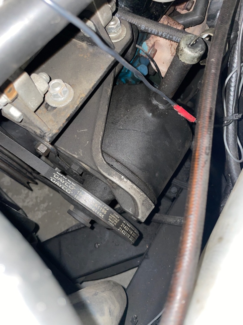

Habe jetzt mal ein wenig nachgeschaut. Die Schrift auf dem alten für die Lima ist echt nur noch sehr schlecht zu erkennen.
Der für die Lichtmaschine müsste ein Premium XL 25-7405 sein und der für die Servo ein Dayco 11A1195
Nach ein wenig Recherche würde dies bedeuten:
LiMa 10mm breit und 1044mm lang
Servo 11mm breit und 1194mm lang
Warum der für die Klima fehlt… kein blassen Schimmer.
Kann ich demnach also einfach 13er Breite nehmen?
Gruß Daniel

deine Servo ist eine originale von Ford.
Der Keilriemen sieht noch relativ neu aus, den würde ich erstmal lassen und ggf. nachspannen.
Der Keilriemen von der Lima sieht deutlich älter aus, den solltest du erneuern.
Ich würde bei der originalen Breite der Riemen bleiben, da breitere zu weit aus den Riemenscheiben herausstehen und die Flanken nicht genug Kraft übertragen.

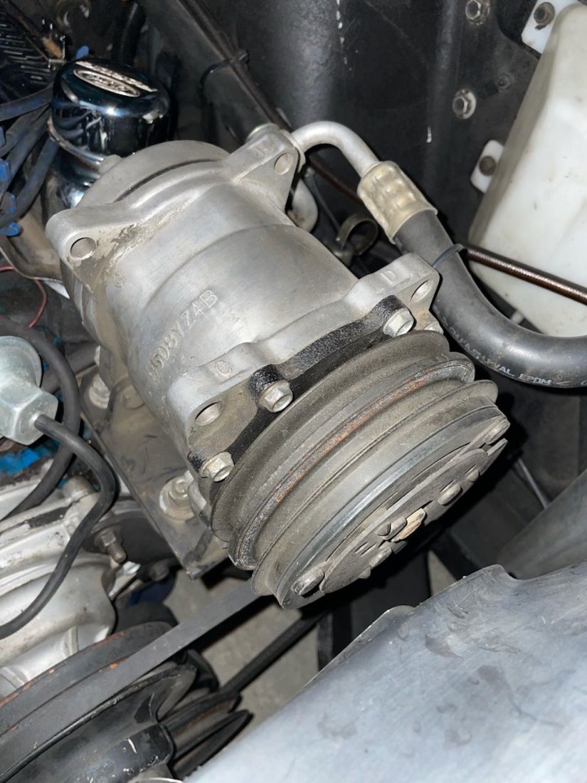

Dein Klimakompressor ist ein Zubehörteil, hier solltest du Ĺänge und Breite ausmessen, da wahrscheinlich der Keilriemen zu einen originalen Kompressor unterschiedlich ist.
