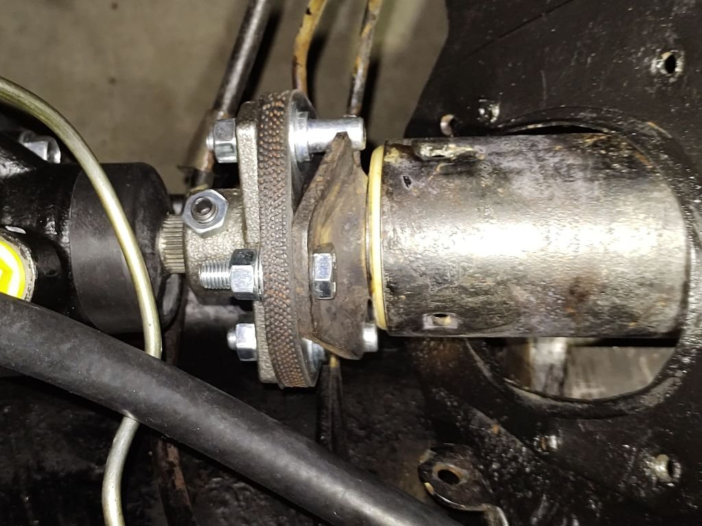

Das Lenkgetriebe hat sich jetzt zwei Jahre im Keller ausgeruht. Zeit es einzubauen. Hat sich das den Arsch plattgelegen?

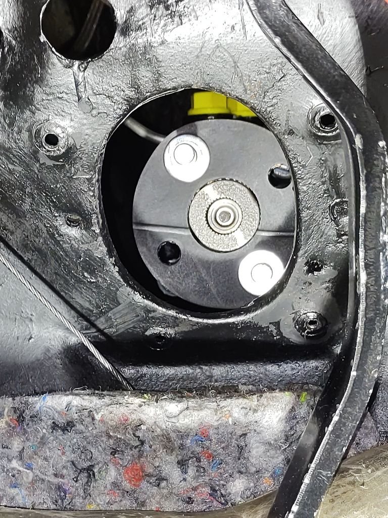

Wie ihr seht, sitzt das Borgeson zu weit in der Mitte/Richtung Beifahrerseite. Keine Beilagscheiben zwischen Längsträger und Gußteil. Die Hardy-Scheibe sitzt senkrecht auf dem Vielzahn. Was habe ich für einen Fehler gemacht?

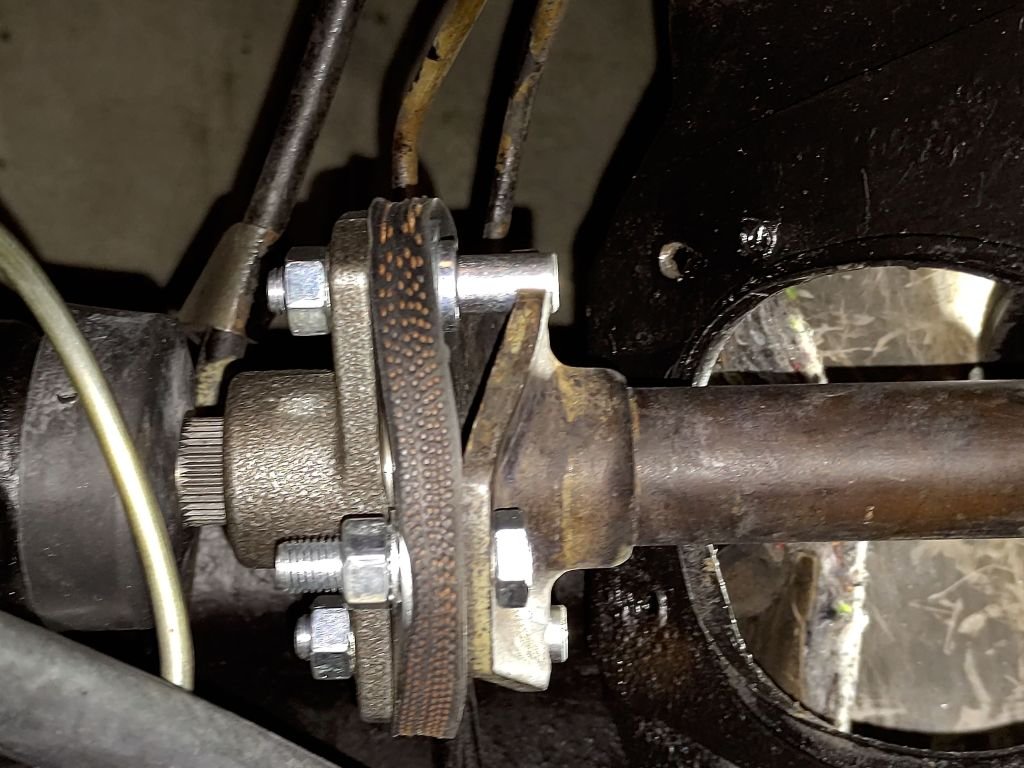

Borgeson raus - ersten Fehler gefunden.
Altes Lenkgetriebe rein - zweiten Fehler gefunden.
Montagefehler:
Zwischen Lenkgetriebe, obere Schraube, Steinchen eingeklemmt.
Wagen schief:
Auch mit dem Original-Lenkgetriebe zeigt sich das Problem ein wenig. (warum wundert mich das bei meinem roten Monster nicht?)
