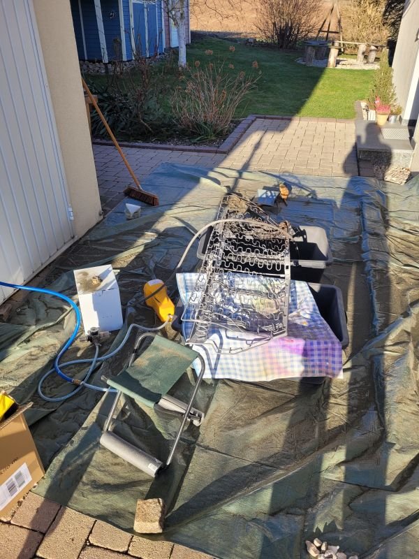

Ich habe zunächst die Sitzbank in der Hofeinfahrt gestrahlt, habe sie dann zum Pulvern gegeben und mir die nötigen Materialien besorgt.

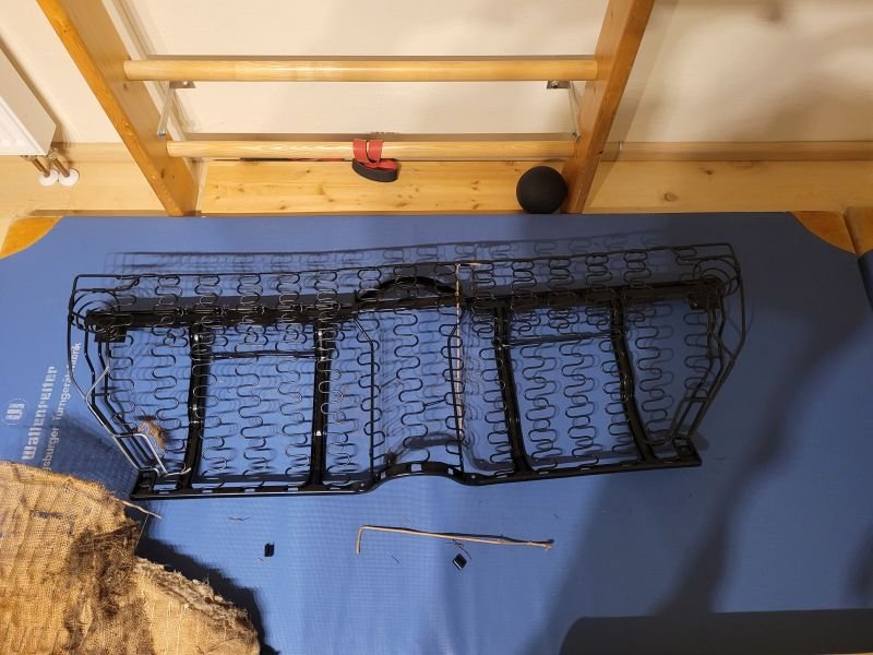

Heute habe ich mit dem Beziehen des Gestells begonnen.
Ich habe mit den hog rings eine Lage Sackleinen befestigt und die Ränder mit der Kokos/Latexmatte umwickelt.
Ferner habe ich die Sitzfläche mit Federstahldraht verstärkt (erst eine Seite fertig :-))

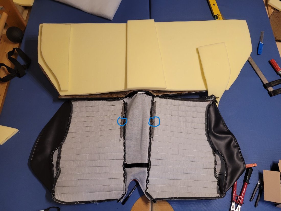

ich komme nun zum schwierigsten Teil des Ganzen, nämlich den Bezug über das Gestell zu ziehen.
Da könnte ich bitte ein paar Tipps gebrauchen.
Ursprünglich waren die Drähte, die sich am Bezug befinden (blau) mit dem Gestell verbunden.
Was hat es für (negative) Auswirkungen, wenn ich diese Verbindung nicht herstelle?
Ferner habe ich mir auch Vlieswatte gekauft und wollte eine Schicht darüber legen. Das ganze wird aber so fett, dass ich Angst habe, den Bezug nicht befestigt zu bekommen. Köntte ich das Vlies weglassen, oder hat das Nachteile.
Der Polsterschaum ist 2cm dick. Kann ich den vorne und an den Seiten überstehen lassen, oder wird es dann zu eng?

Die Drähte müssen mit den Hogrings dem Gestell verbunden werden - damit bekommt die Rückbank Ihre Form. Ohne die Hogrings in diesem Bereich liegt der Bezug nur wie eine Decke über dem Schaumstoff....
Um es einfacher zu machen, kannst Du Kabelbinder verwenden, um die Drähte in Position zu bringen - anschließend dann ordentlich mit den Hogrings befestigen. Es geht aber auch mit ein wenig Übung ohne Kabelbinder - dafür schmerzen die Finger dann später ein wenig mehr :lol: Den Schaumstoff kannst Du in den Bereichen mit einem Messer einschneiden.
Ich würde das Vließ benutzen, damit Du "weiche" Übergänge hast. Wenn Du später den ganzen Rahmen zusammendrückst, ist es einfacher den Bezug zu befestigen. Dazu kannst Du z.B. eine Montagestütze zwischen Decke und Sitzrahmen klemmen und ihn zusammendrücken.

Die Vlieswatte musst du ja nicht "as is" verwenden. Ich konnte meine z.B. auf der Hälfte auseinander ziehen.

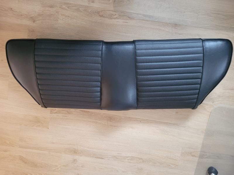

Dank eurer Hilfe ist die Sitzbank fertig und ich bin mit dem Ergebnis voll zufrieden :)

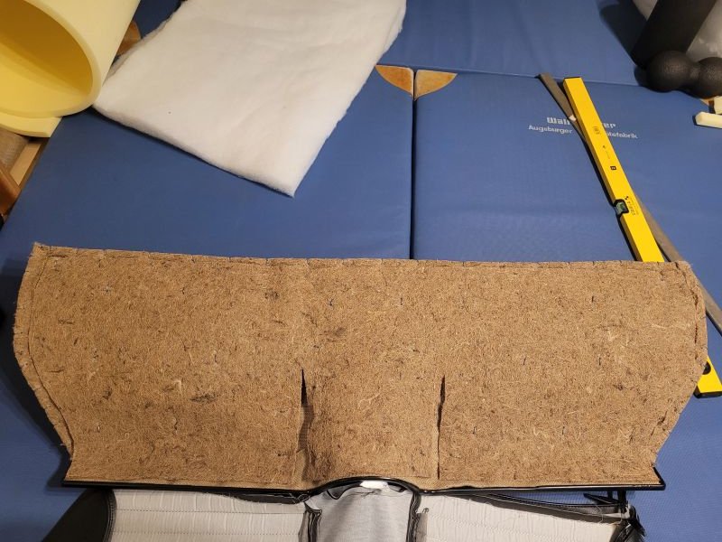

Wie weiter oben bereits erwähnt, habe ich vier Schichten gemacht. Sackleinen, Latex-/Kokosmatte, Polsterschaum und Vlies.
Den Polsterschaum habe ich vorne und auf der Seite überstehen lassen, um die Kanten weicher zu bekommen. Hat gut funktioniert.
Teilweise habe ich noch zusätzlich etwas Vlies verarbeitet, um Unebenheiten auszugleichen

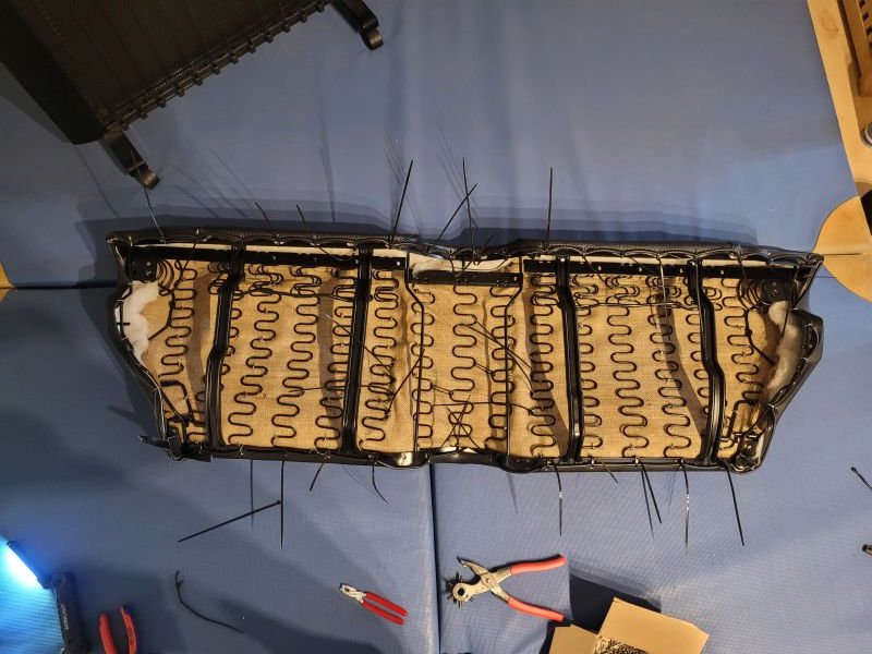

Ich habe den Bezug zunächst mit Kabelbindern gespannt und die Kabelbinder hinterher durch hog rings ersetzt. Auch das hat super funktioniert.
