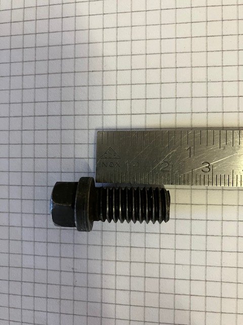

Re: Tickern vom Motorraum und Abgasgeruch im Innenraum
Hallo Mark
Für Headers sind diese. Eine kann ich Dir senden. War mal zuviel in einem Kit. Einen ganzen Kit habe ich nicht.
Gruss Urs
Gruss Urs
Diese sollten passen (bei RSB einfach mal anrufen !)
Beste Grüße Heiko
