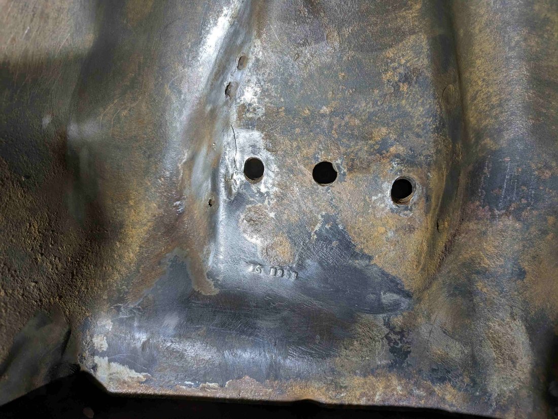

Unterdessen ist das ganze Fahrwerk runter und die Drahtbürste im Einsatz.
Die Demontage war relativ einfach zu bewerkstelligen und die Fahrwerksfeder wurde mit dem Innenfederspanner sicher ausgebaut.

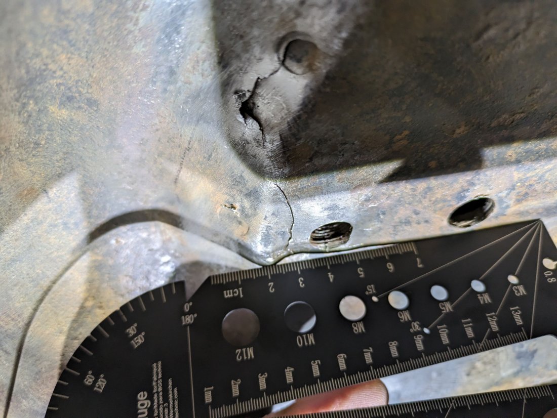

Bei der Grobreinigung des Federdoms ist mir auf der Fahrerseite aufgefallen, dass das Blech einen Riss hat und die Löcher eher Langlöcher als Rundlöcher sind.
Federdom Querlenkerlöcher.jpg (259.05 KiB) 2199 mal betrachtet
Ausserdem ist das Blech beim Riss wellig:
Federdom Querlenkerlöcher 2.jpg (154.36 KiB) 2199 mal betrachtet
Sollte man da etwas unternehmen? Wenn ja, was empfielt ihr?
Viele Grüsse

Diamond Head hat geschrieben: ↑Di 14. Mai 2024, 18:56
Viele Grüsse
Ja!
Da war wohl ein paar Jahre lang der Querlenker locker.
Der Dom ist nicht nur gerissen, sondern auch durchgerostet.
Mindestens den Dom richten, schweißen, die Löcher zuschweißen und wieder korrekt bohren und die Rostschäden reparieren.
Alternativ einen neuen Dom einschweißen.
Patrick

Jetzt wird es spannend :?
Kannst du mir grob erklären wie man da vorgeht?
Muss der Motor raus? Muss man die Karosserie verstreben beim Aus und Einbau? etc.
Ich werde mich mit einem Karosseriebauer in Verbindung setzen, da dies meine Möglichkeiten übersteigt, aber ich wüsste gerne was mich da erwartet.
Viele Grüsse.

Diamond Head hat geschrieben: ↑Di 14. Mai 2024, 21:21 Jetzt wird es spannend :?
Viele Grüsse.
Ja der Motor muss dazu raus, bzw. könnte man ihn auch irgendwie abstützen,
aber der ist ja in einer Stunde ausgebaut und dann hat man Platz zum arbeiten.
Ansonsten muss der Kotflügel runter und das Fahrwerk auf der Seite raus.
Das ist eigentlich überschaubar.
Wie sieht den der andere Dom aus? Die Frontträger sind ok, nirgendwo die doppelten Bleche aufgeblüht?
Patrick

Diamond Head
Beiträge: 29
Registriert: So 11. Jan 2015, 11:44
Fuhrpark: Mini British Open 1998
66er Mustang Conv.
Re: 1966 Kleinresto Fragen
Beitrag von Diamond Head »
Das tönt eher nach Saisonende, bevor sie begonnen hat.
Grundsätzlich sehen die Bleche untenrum nicht schlecht aus, bzw die rote Grundierung ist noch vorhanden.
Auf der rechten Seite sind die Löcher noch rund. Es hatte etwas Rost auf der Fläche, aber den habe ich mit der Drahtbürste recht gut weggekriegt.
Ich werde das aber vom Karosseriebauer auch noch prüfen lassen.
Danke für die Einschätzung.
