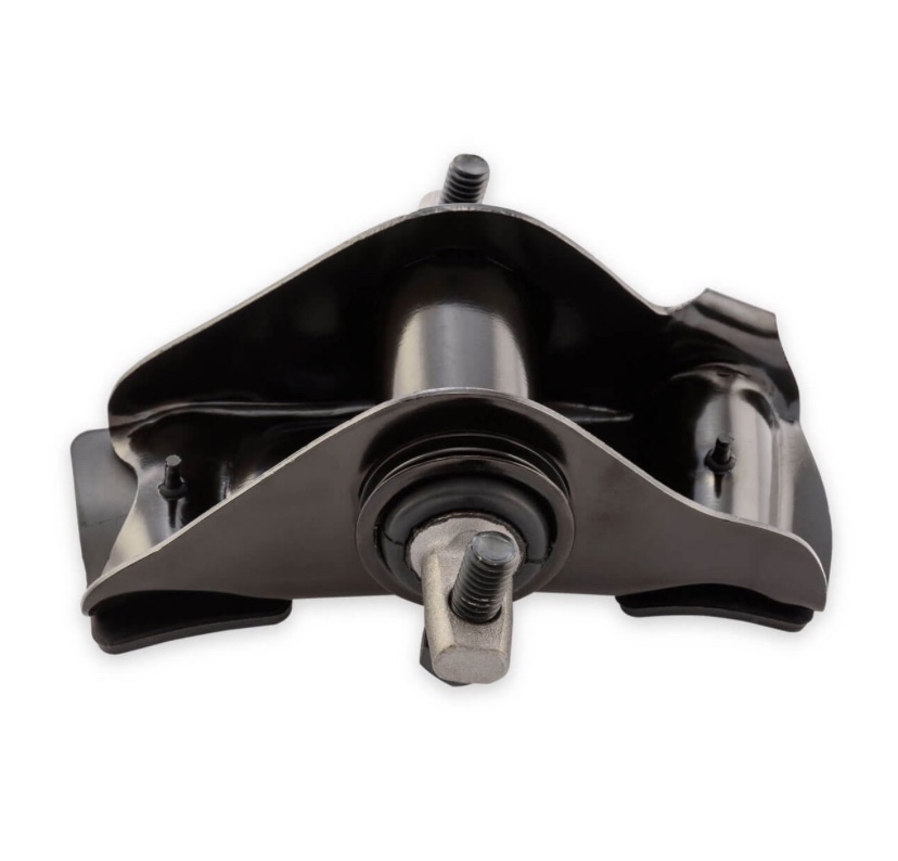

beim Zerlegen der Vorderachse musste ich feststellen das die Federwippe der linken Seite falsch herum eingebaut war.
Der Anschlag für die Federwindung war zum Rad hin montiert :roll:
Leider fehlte auf dieser Seite auch einer der beiden Auflagegummis.
Bisher konnte ich die jedoch nicht einzeln finden.
Hat jemand noch einen dieser Auflagegummis mit übrig?
Oder kann mir jemand ggf. eine Bezugsquelle nennen?
Gruß Pite

Da wirst du dir entweder was einfallen lassen müssen.... was ich für etwas heikel halte..... aber die Gummis sind aufgeklebt und gibt es nur zusammen mit dem "spring seat"..... wenn man aber bedenkt was die kosten, ist vielleicht komplett tauschen die bessere Alternative....

mem hat geschrieben: So 14. Apr 2024, 19:13 aber die Gummis sind aufgeklebt und gibt es nur zusammen mit dem "spring seat"
Die verbauten Teile sind von Scott Drake.
Die Auflagegummis sind mit einem Nupsi in die Wippe gesteckt und (zumindest bei uns) nicht verklebt.
Deshalb ja die Frage, ob eventuell jemand einen solchen Gummi übrig hat, kann ja sein :lol:

Der Gumminippel verhindert ja nur, dass der Gummi nicht abfällt, der hat doch keine Haltekraft. Das ist halt in der Herstellung praktischer als kleben, denke ich. Mach es so, wie Patrick geschrieben hat...

Ab Werk kamen die Federwippen m.M.n. übrigens vollkommen ohne Auflagegummi. Die wurden erst später bei den "Service - Replacements" hinzugefügt, dort waren sie aufgeklebt.

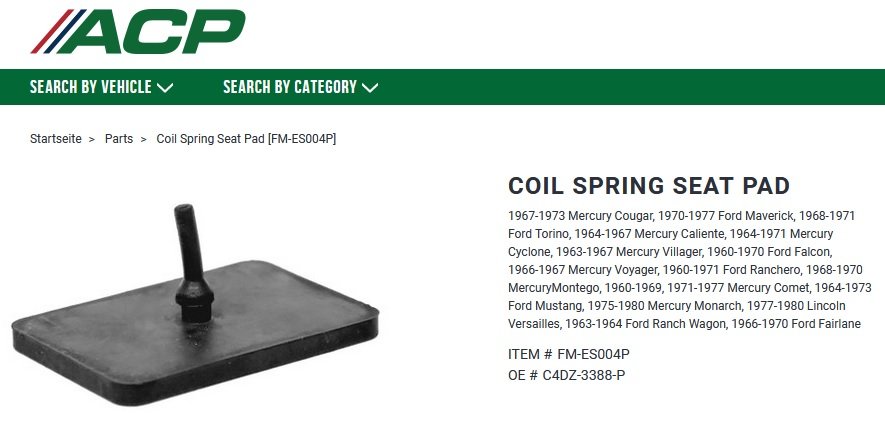

Sorry, hatte vergessen das nachzureichen...
Die Gummiauflagen gibt es von ACP
ACP Spring Seat Pad.jpg (54.67 KiB) 1391 mal betrachtet
ist ein Satz mit zwei Stück, ich habe die bei Adams Classic Cars bestellt.
Gruß Pite
