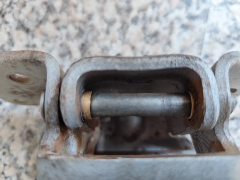

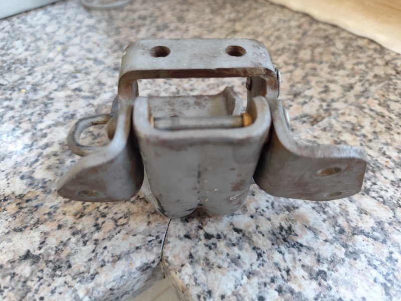

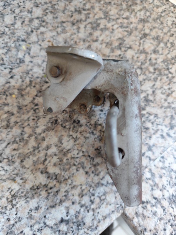

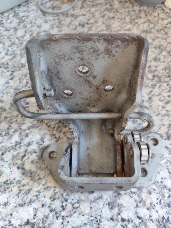

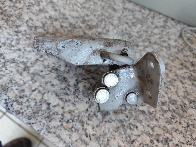

wie versprochen, die Bilder:
Zerlegt, neue Buchsen eingesetzt und kurz gestrahlt:
IMG_20240716_081822 (Mittel).jpg (142.59 KiB) 1090 mal betrachtet
IMG_20240716_081830 (Mittel).jpg (130.41 KiB) 1090 mal betrachtet
IMG_20240716_081837 (Mittel).jpg (138.05 KiB) 1090 mal betrachtet
IMG_20240716_081856 (Mittel).jpg (135.01 KiB) 1090 mal betrachtet
IMG_20240716_081907 (Mittel).jpg (86.27 KiB) 1090 mal betrachtet

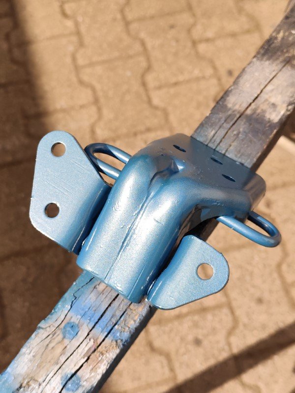

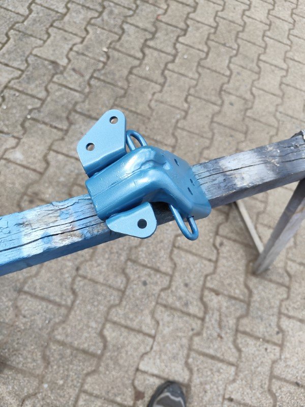

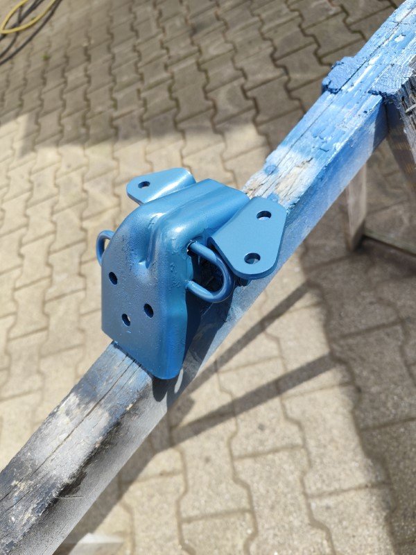

Danke Daniel!
Erst grundiert, dann a bissl Silber, bissl Blau und ein Hauch grün zusammengemixt - alles 2K:
IMG_20240716_160922 (Mittel).jpg (128.72 KiB) 1018 mal betrachtet
IMG_20240716_160932 (Mittel).jpg (122.84 KiB) 1018 mal betrachtet
IMG_20240716_161035 (Mittel).jpg (117.72 KiB) 1018 mal betrachtet
Farbe passt nicht richtig, aber besser als Felgensilber allemal ;-)

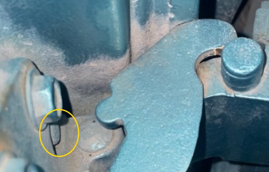

Ich meine den Gegenpunkt für die Feder zu sehen - siehe der gelbe Kreis.
Den Einbau der Feder hab ich so gemacht:
Mit 2 Kabelbindern die Feder zusammenpressen. Dann lässt sie sich leicht einsetzt. Dann Kabelbinder mit kleinem Seitenschneider aufschneiden.
