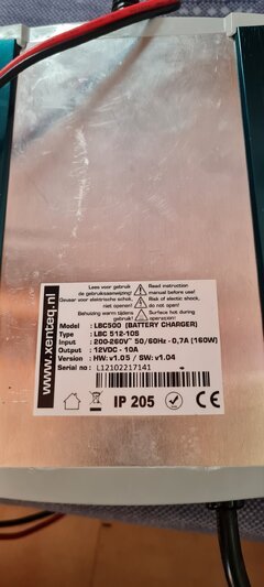

Hallo Leute,
dazu hätte ich auch eine Frage. Ich habe in meinen Wohnwagen ein Lithium Ionen Batterie und ein entsprechendes Ladegerät. Lässt sich pauschal sagen ob dieses Ladegerät auch mit " normalen" Kfz Batterien kompatibel ist? Eine Beschreibung oder Foto vom Lader stelle ich später hier herein.
Bis dann!

Hier die Bilder des Ladegerätes. Wäre ja praktisch wenn es funktionieren würde
- 48614827ic.jpg (24.88 KiB) 5538 mal betrachtet
- Download (31).jpeg (7.85 KiB) 5538 mal betrachtet

Hi Björn,
Um eine Bleibatterie zu laden, sollte die Ladespannung bei ca. 14,4V liegen.
Mit etwas geringerer Spannung, ab ca. 12,6V lässt sich eine Bleibatterie behelfsmßig laden. Sie wird damit aber nicht die volle Kapazität erreichen. Irgendwann ist hierbei die Batteriespannung soweit angestiegen, dass sie der Ladespannung entspricht und dann fließt kein Ladestrom mehr.
D.h. nur wenn das Ladegerät mehr als die auf dem Typschild angegebene Nennspannung von 12V liefert lässt sich ein bischen was in eine Bleibatterie laden.
Außerdem dürfte das Ladeverhalten (im wesentlichen der Ladestrom in Korrelation zur Ladespannung) an die Li-Ionen Batterien angepasst sein. Und das unterscheidet sich von dem für Bleibatterien. Ist also nicht passend/optimal.
Der Ladevorgang müsste also überwacht werden...
Um eine Bleibatterie schonend zu laden, zu pflegen oder für eine Erhaltungsladung braucht es m.E. ein spezielles Ladegerät.
Für eine "einmalige Notlandung" kann man so etwas in Betracht ziehen, wenn die Ladespannung über der tatsächlichen Batteriespannung liegt.
VG André
VG André
Re: Batterieladung
Es ist ja auch so schwierig, den Typ im Google einzugeben...
https://www.xenteq.eu/products/battery- ... 00s-series
"Adjustable
The LBC 500S contains multiple charging settings and can therefore be adjusted to the many different battery types, including LiFePO4. There is a push button on the front of the charger for this purpose, with which the desired charging setting can be easily selected."
"Adjustable
