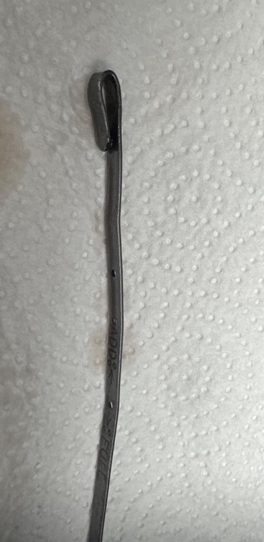

Heute Mittag wollte ich den Ölstand vom Getriebe überprüfen und habe den Messstab herausgezogen, dabei habe ich bemerkt, dass etwas Öl fehlt und habe ihn wieder eingesteckt. Nach 10 Minuten wollte ich ihn wieder herausziehen und es ist absolut unmöglich, den Messstab herauszuziehen. Er geht circa 10 cm raus und ist dann so fest, wie als ob er geschweißt wäre . Hatte jemand schon mal ein solches Problem ?

Hat dein Peilstab unten eine "Einführschlauf"am Ende ?
Evntl hat die sich verhakt am Übergang Getr.Gehäuse zum Führungsrohr ...

Den hatte er
ich habe ihn jetzt mit Gewalt herausgezogen.
Und tatsächlich gab es eine Rundung am Ende. Ich habe allerdings gedacht, dass diese beim herausziehen entstanden ist und sie begradigt. Naja, jetzt nach deinem Kommentar war das wohl nicht so schlau und ist wahrscheinlich auch der Grund warum ich den Maßstab nicht mehr zu 100% reinkomme
Vielen lieben Dank für diesen wertvollen Hinweis.

Du kannst ja mal ein Foto hier zeigen wie der Istzustand jetzt aussieht...
Mit etwas biegen am Ende und glätten bekommt man den wieder zum "rutschen" !

Re: Getriebeöl Messstab
Danke noch mal für den Tipp mit der Biegung hat es jetzt geklappt. Ich bin ja nicht der begabteste, aber da waren tatsächlich zwei erfahrene Kfz-Mechaniker dran, die nicht auf die Idee gekommen sind
Wenn es jetzt wieder sauber flutscht - rein raus ist ja alles gut
Gemeint ist der Peilstab !!

Habe ich so noch nicht gesehen.
Wozu soll das gut sein? Macht mich schlauer

Dein Ernst..?
Die Schlaufe bezweckt das beim Ein/Ausfädeln der Stab vorne keine Kante hat die sich wo auch immer stoßen kann und somit das Ein/Ausfädeln stört oder verhindert - sie sucht sich selbst den Weg sozusagen..!
Wenn die Schlaufe UND der Stab "richtig gebogen" sind ist das rein/raus kein Thema..!
