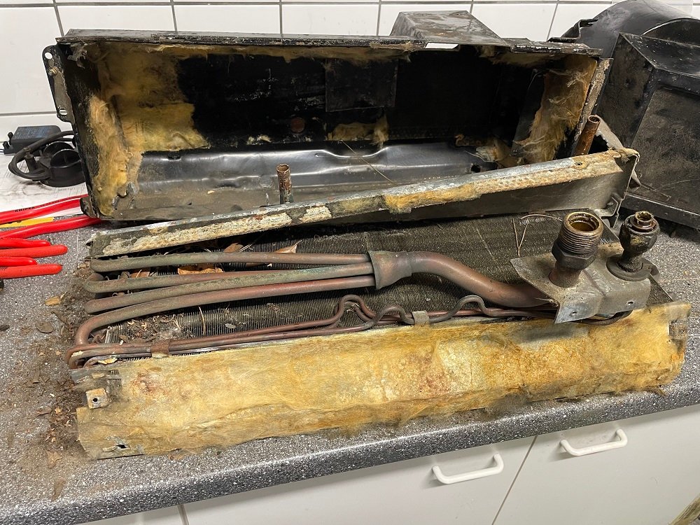

Da wir die technischen Komponen bei unseren Fahrzeugen immer gerne wieder voll funktionsfähig herstellen, habe ich für unseren 68er Charger ein komplettes Klimaanlagenset bei "ClassicAutoAir" bestellt. Da sind alle neuen Komponenten für den Neuaufbau der Klimaanlage enthalten. Den Heizungskasten habe ich komplett zerlegt und tausche den Verdampfer und Wärmetauscher gleich mit aus. Ich war sehr überrascht, dass man damals Glaswolle als Innendämmung verbaut hat! Das wird bei dem Neuaufbau auf jeden Fall geändert.

Da wir die technischen Komponen bei unseren Fahrzeugen immer gerne wieder voll funktionsfähig herstellen, habe ich für unseren 68er Charger ein komplettes Klimaanlagenset bei "ClassicAutoAir" bestellt. Da sind alle neuen Komponenten für den Neuaufbau der Klimaanlage enthalten. Den Heizungskasten habe ich komplett zerlegt und tausche den Verdampfer und Wärmetauscher gleich mit aus. Ich war sehr überrascht, dass man damals Glaswolle als Innendämmung verbaut hat! Das wird bei dem Neuaufbau auf jeden Fall geändert. IMG_5709.JPG
